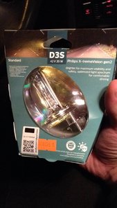

  7. Stirlitz
    Stirlitz Живу я здесь
    3 июл 2013
    2.677
    Германия
    A4allroadTDI_177PS
    Так выбирите хорошую лампу с цоколем D3S и будет вам счастье.
    А лучше сразу 2 штуки. А так снимаете сзади на фаре резиновую крышку и смотрите какая лампа у вас стоит.
    Например у меня стоит такая:
    P.S. мне например важно чтобы лампы хорошо светили и были не дорого. А брать именно от AUDI, зачем можно и от Мерина или от Бумера взять или просто от производителя Филипс или Осрам.

  9. ШТРУНД НАФАНЕВИЧ
    ШТРУНД НАФАНЕВИЧ Живу я здесь
    7 июн 2013
    2.167
    Ханты-Мансийский АО
    А3/CAXC, Q5/DAXC
    #29 ШТРУНД НАФАНЕВИЧ, 17 дек 2017
    писец...уже авдотья 2014 года у народа не новой считается...
    По теме. У меня сын в питере сегодня купил в магазине би-би (оф. представитель филипс) лампу D3S за 4299 руб
    ПС. прошу не считать за рекламу.

  10. ВиталийSPB
    ВиталийSPB Участник форума
    17 сен 2016
    141
    Audi a4 b8 Q
    Лампу кирил оригинал 5 кило рублей. Вставил без снятия фары, за 15 минут. Проблема решена, цвет не отличается
