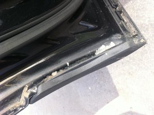

    Недавно обнаружил на своей Кушке, что на задних дверях вспучилапсь краска - там, где они прилегают к аркам, закрыты уплотнителем. Наверное, условия для коррозии идеальные, но возник у меня вопрос - гарантийный ли это случай? Гарантия закончилась, но говорят что на ЛКП она не 2 года, а 3.
    Прежде чем ехать к дилеру, хотел поспрошать клубней - может, кто сталкивался с такой печалькой?

    Общался с гарантийным отделом. На ЛКП 3 года. Мне перекрашивали крышку багажника по гарантии, тоже краска вспучилась.
    Процедура следующая: приехал на дилер; пришел инженер по гарантии, измерил толщину ЛКП, отправил фотки в представительство; через 3 недели после добра представительства меня покрасили.

    пилять, а сас покрасил дверки . у многих такая болячка, там резинка с арки не плотно прикрывает двери, надумал пленкой прозрачной заклеить теперь

    На А6 С6 тоже сталкивался с этой проблемой, это цинк отстреливает потихоньку (к ОД необращался, так авто продал) но! Маляры говорят, если это запустить, то может шлямба краски отвалиться мама не горюй!!! На А6 лично у меня были проблемы на задних дверях, на кушке пока ничего не видно.

    Ездил к дилеру. Сфоткали, замерили толщину - сказали ждите согласования, проблема известная.
    Фотка с одной двери, на второй менее заметно.

    Это не ржавчина. Сколы чистые. Машина же оцинкована. Слабое место у Q7. Здесь пескоструй постоянный, постоянно грязь. Машину вымыл, проехался пару км.все блестит. Двери открыл и жопа. Как по грязи ехал неделю))))
