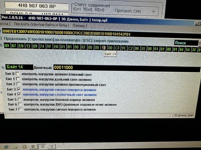

    Audi A3 1.2TFSI 12
    А6 2012 года, фары матричные. В режиме Авто все работает как надо, т.е. вечером включается ближний свет, днем светятся реснички. В положении переключателя света в нулевом положении светятся реснички. Если включить режим габариты, то передние фары выключаются полностью, т.е. реснички не светятся, но задние габаритные огни норм. На приборной панели сразу после запуска двигателя поочередно выскакивают две ошибки по правому и левому стояночным огням. Сканирование «Васей» выдает ошибки 02895 и 02897 «питание левого (правого) модуля светодиодов дневного освещения и стояночных огней.
    Никто не сталкивался с подобным? Куда копать? Хотел с предохранителей начать, но отдельного какого-то на свет/габариты не нашел в схеме…

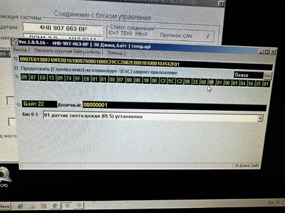

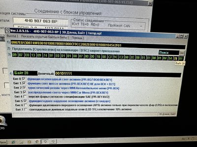

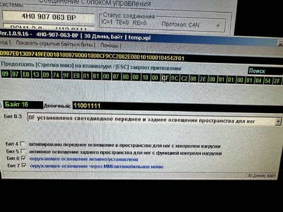

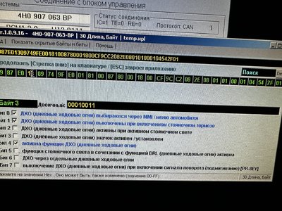

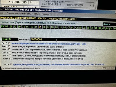

  7. Oper007
    Oper007 Участник форума
    2 дек 2012
    132
    Audi A3 1.2TFSI 12

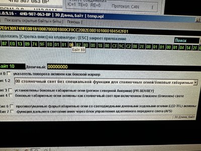

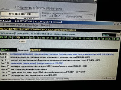

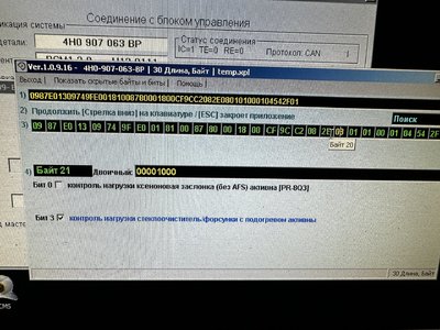

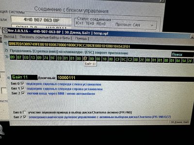

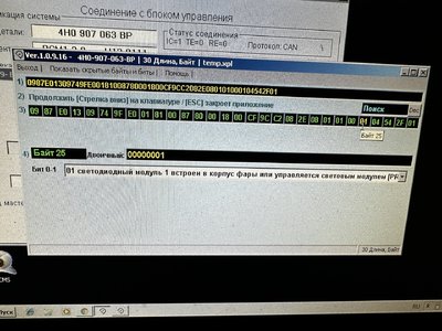

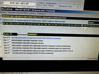

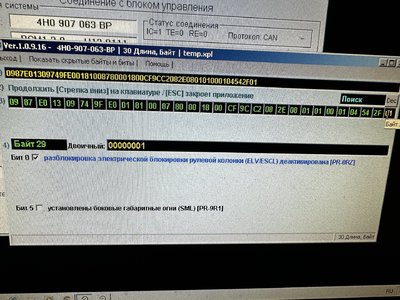

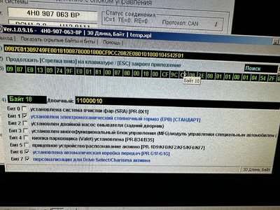

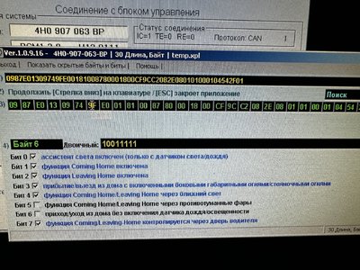

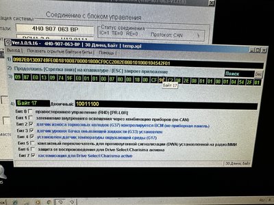

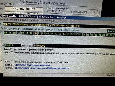

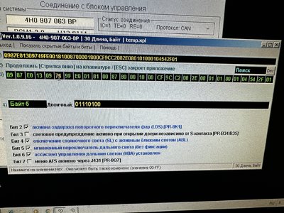

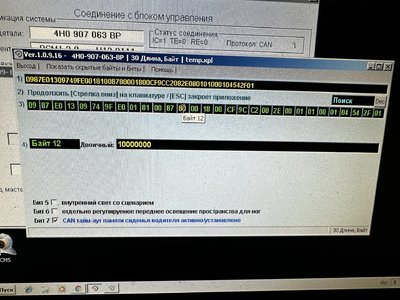

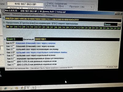

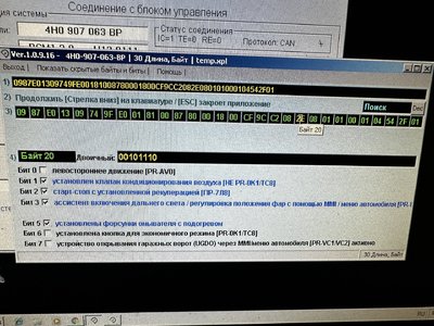

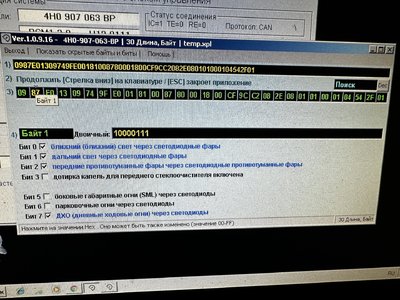

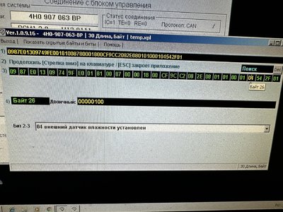

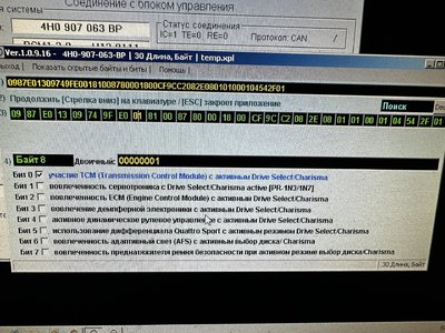

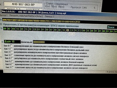

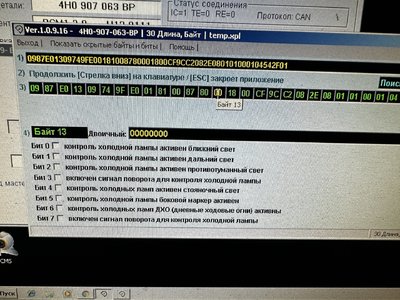

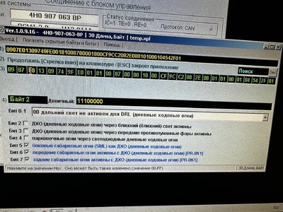

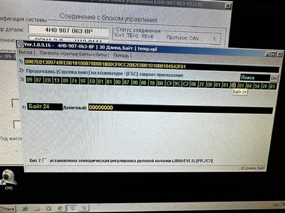

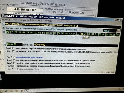

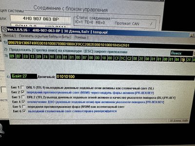

    Если кто разбирается в кодировках, посмотрите пожалуйста мои, те что связаны с фарами, может что отключено или наоборот лишнее, отсюда и ошибки…
      778,5 КБ
      81
      838,1 КБ
      92
      861,1 КБ
      94
      929,3 КБ
      93
      953,5 КБ
      91
      851,7 КБ
      89
      972,4 КБ
      86
      969,4 КБ
      86
      904 КБ
      79
      890,7 КБ
      82
      911,5 КБ
      71
      916,4 КБ
      80
      757,3 КБ
      73
      901 КБ
      76
      890,2 КБ
      74
      927,5 КБ
      78
      917,5 КБ
      70
      846,6 КБ
      71
      907,9 КБ
      73
      838,1 КБ
      76
      869,7 КБ
      69
      877 КБ
      67
      758,5 КБ
      69
      894,7 КБ
      70
      782,9 КБ
      65
      761,8 КБ
      65
      842,1 КБ
      61

  9. ioann
    ioann Старожил
    24 ноя 2009
    5.516
    Значит всё-таки не только омыватель трогал.
    Это немножко не так делается. Никто не станет копошиться в уже копанных кодировках. Сделайте сравнение заданных и фактических величин у кого-нибудь, у кого есть онлайн.
  10. Oper007
    2 дек 2012
    132
    Audi A3 1.2TFSI 12
    Нет, только омыватель, фары работали, смысл их кодировать, да и написал бы сразу, если что…Мало ли может нажал куда, не заметил и сохранил с омывателем
  11. ioann
    ioann Старожил
    24 ноя 2009
    5.516
    Ну тем более. Раз у вас в одном предложении показания не совпадают - значит прямой путь в онлайн.
  12. Oper007
    2 дек 2012
    132
    Audi A3 1.2TFSI 12
    Это что за процедура? Понять что искать-то..
  13. ioann
    ioann Старожил
    24 ноя 2009
    5.516
    Называется SVM
    Oper007 нравится это.
