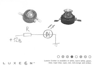

    Дык все уже посчитали. Сам светодиод в районе 10 зеленых, резисторы, ну грубо пару рублей. Номинал резистора посчитали, почти правильно. Почти потому что..... напряжение бортовой сети MAX 14,4 V исходя из этого, 14,4В - 3,4В (падение на светодиоде) = 11В должно остаться на резисторе. Чтобы не разгонять сильно светодиод (350мА его максимальный ток) берем 300 мА, светить он будет не хуже, во всяком случае на глаз не заметно. Получаем 11В / 0,3А= 36,666 Ом сопротивление балласта. Мощность резистора должна быть 11В* 0,3А = 3,3 Вт. Ессно в патрон он не влезет. То что сделано у парня на Мазде это два резистора по 0,25Вт в сумме соответственно 0,5Вт. Т.е. либо он берет меньший ток, но тогда будет плохо светить, либо они у него отгорят. Кстати если внимательно посмотреть на одной из фоток просматривается номинал одного из сопротивлений, правда плохо очень , но могу предположить , что это 68 Ом. Если 2 одинаковые то в сумме 136 Ом . В таком случае ток светодиода будет 80 мА. Как он при этом будет гореть не знаю, но будет :)

    Будьте кто нить так добры и нарисуйте мне схемку куда как и где... а то я так по картинкам не ориентируюсь, как вариант будет более понятно.
    Заранее благодарен:beer:

    Извиняюсь за убогий рисунок.....
    Я написал Питерцам (в московском офисе таких эмиттеров нет), обещали прислать. Как руки дойдут, соберу эту конструкцию и подробно отпишу что как. Всем удачи!

    Резисторы постоянные или резисторы проволочные вот что тебя интересует, лучше вторые ибо они как правило большей мощности. Номинал 33 или 36 Ом, мощность не менее 3-х Ватт. Можно скажем 2 резистора по 15 или 18 Ом , по одному в каждый провод диода мощностью не менее 1,5 Вт каждый.
