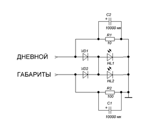

    Решил поставить светодиоды вместо ламп дневного света и гарабаритных огней.
    Собрал вот такую убойную схему. Резистор на 10 Ом - 100 Вт, на 100 Ом - 20 Вт. Диоды врезаны в разрыв проводов, идущих на патроны лампочек.
    Светодиоды работают, смотрится красиво. Правда, немного отличается цветовая температура светодиодов. Ну что же поделаешь, Китай.
    Но все равно компьютер выдает ошибки и лампы немного моргают при заглушенном двигателе!

    Идея в том, чтобы всегда горели и габариты, и дневной свет. И чтобы комп не выдавал ошибку, и ничего не моргало. Так свет смотрится очень красиво, и никакой желтизны. Правда, немножко появилась синева :)
    Схема работает, только немного моргает иногда, даже не пойму, от чего зависит.
    У кого-нибудь есть соображения, что здесь не так? Я просто не знаю, что там за импульсы идут с мозгов, какая их амплитуда, форма. Осциллографа у меня нет.

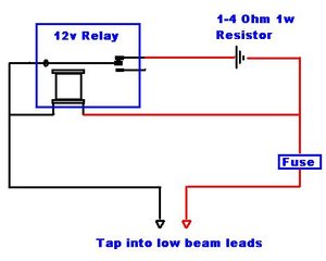

      18,7 КБ
      163

    У меня сейчас комп выдает ошибку только по дневному свету.
    Я не могу понять, что здесь не так!
    Если с диодами ничего не выйдет, придется делать на реле, но там может быть проблема, что реле на мгновенно срабатывает, и комп возможно успеет засечь ошибку. Надо подумать над комбинированным вариантом...

    Идея очень хорошая. Но только и она у меня не работает! Я убрал резисторы и поставил лампочки. Все горит отлично, не моргает. Но комп все равно выдает ошибку! Блин, что за принцип там такой? Может, как-то проверяет индуктивность? Но это странно...
    Я заметил, что для компа нет разницы, сгорел габарит или дневной свет, ошибка одна и та же.
    Еще один момент - я сделал всё это только на одной фаре, где проще разбирать. Может, в этом деле? Но не торопитесь с выводами, снимать воздушный фильтр - не самая простая и быстрая задача!!!
    А может, программно как-то отключить контроль ламп? Уж очень он достал! Есть спецы?
    Неужели никто не делал такого в A6 в последнем кузове???
    Смотрится очень красиво, только достала ошибкана компьютере!
    Встроенные обманки - это чисто резисторы? Вряди ли! Надо же рассеять большую мощность, а там стоят SMD(микро)-компоненты! Кто в курсе, что там стоит? Обманки работают на всех машинах?
    Например вот тут можно увидеть - http://www.realxenon.ru/modules/shop/1593.html

    Какие у вас страшные схемы :) У мну просто резисторы в параллели висят и всё работает. Схема проверена годами :)
    А программно отключить не вариант, общался со спецами у официалов.
  11. ammmid
    ammmid Участник форума
    12 авг 2010
    126
    Была А6 4FC6 2.4
    Ну тебе значит повезло. С резисторами давно проверено, не работает. У меня выделяемая мощность примерно равна лампочкам. Начинал с резисторов как у тебя, потом уменьшал сопротивление вплоть до тех, которые показаны на схеме. Резисторы пришлось поставить сверхмощные. Диодов сначала не было, это я уже потом их вставил.

    Задача - чтобы в режиме Auto всегда горели светодиодные лампочки и в дневном свете и в габаритах.
    Машина - A6 4F/C6.
    После долгих дискуссий и множества экспериментов, проблема так и не решена.
    Собрал следующую схему.
    Она сделана на основе опыта других людей, у которых работали разные варианты, у меня так ни один и не заработал.
    Поставил параллельно резисторам, на каждую сторону, по паре лампочек 12 В / 0,7 Вт, затянутых в термоусадку, комп выдает ошибки, иногда не сразу. Резисторы выкинул, т. к. все равно не помогают.
    У меня до сих все это стоит, но комп по-прежнему выдает ошибки, что порядком надоело. Горит очень красиво, не моргает (была и такая проблема). Не вешать же реальные лампочки под капот? Может, катушки индуктивности попробовать? Но сильно сомневаюсь, что комп меряет индуктивность нить накаливания, бред какой-то...
