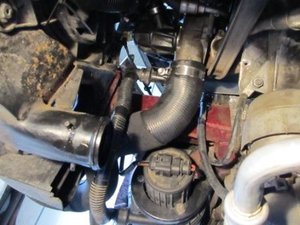

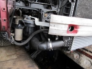

    Parradox, а у вас патрубок от дросселя до трубы сейчас стоковый стоит? (на первых фото стоковый). Его еще гибрид не разорвал?
    Присматриваюсь к 8K0 145 737 J от 2.0ТФСИ. По фотографиям конфигурация такая же. Должен по крепче быть и внутренний диаметр у него чуть больше. Только дроссель у нас 65 мм, а у 2.0ТФСИ 60 мм(если не 60, то сколько).
  9. koticka
    koticka Участник форума
    26 янв 2011
    256
    Golf 1.4TSI
    не трать напрасно - там кетайский силикон отлично работает, а штатные патрубки не порвеш точно.
  10. Parradox
    Parradox Старожил
    21 июл 2006
    6.681
    A4B6 1.8TQ 250Hp
    да стоит штатный и отлично себя чувствует

    имеетса ввиду патрубок от турбы к куллеру?!
  12. Mezen
    Mezen Участник форума
    31 мар 2011
    484
    Беларусь
    A4 B6 1.8TQ 6МКПП
    #172 Mezen, 24 фев 2013
    Да, именно он 8K0 145 738 AB
