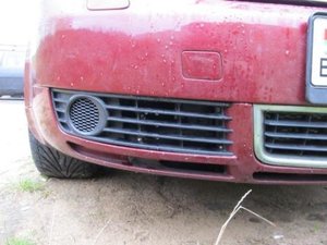

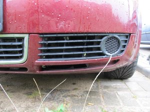

    Вот фото с бампером левой части (вид спереди) с противотуманкой. Как видим, она помещается. Пайп на правой части переделаю весной и установлю противотуманки.[​IMG]

    Вот еще одно фото

    Решетки становятся, просто фото без решеток потому, что в место под противотуманку поставил сетку-заглушку.

    как на заводе,только решетки подпилить надо будет!:)
