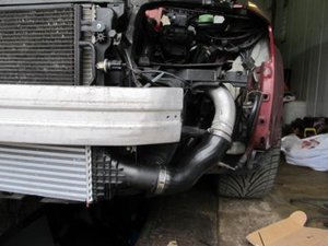

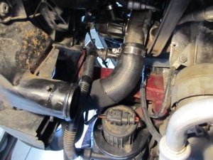

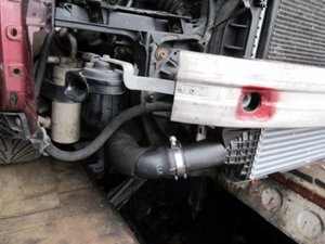

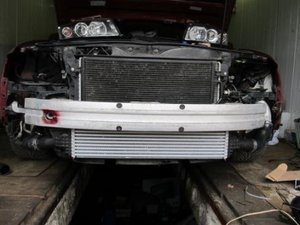

    Вот ия поставил кулер. Байпас перенесен под правую фару (вид на фото). Горячий патрубок от А4 В8 стал как родной (спасибо koticka за консультацию). Усилитель бампера не резался.

    Турбина будет под замену или будешь делать только чип?
  13. Mezen
    Mezen Участник форума
    31 мар 2011
    484
    Беларусь
    A4 B6 1.8TQ 6МКПП
    Уже стоит К04-15. Досталась по "наследству"
  14. WiNNER-S
    WiNNER-S Старожил
    4 апр 2006
    11.776
    8E-1,8TQ AVJ/0A3, 8W5-3TDI
    Под K04-15 без всякого огорода за глаза хватит штатного решения от BEX.
  15. VSI1988
    VSI1988 NSP_Group
    6 сен 2011
    2.362
    А4/B6 1.8TQ 02г.
    Так же хочу=) что по деньгам получилось?
  16. Mezen
    31 мар 2011
    484
    Беларусь
    A4 B6 1.8TQ 6МКПП
    Согласен, что второго кулера от BEX хватит, но этот вариант тоже не дешевый, плюс в пробках по жаре с климой будет хуже (вентиляторы горячим воздухом дуют на кулер), на ходу по трассе будет одинаково с фронтальником. Даже в такую погоду (+10...+15) при городском отжиге часть фронтальника теплая, а часть холодная.
    Кстати противотуманка со стороны горячего патрубка влезает (фотку выложу), весной переделаю холодный патрубок и установлю ПТФ и фароомыватель.
    По деньгам кулер 110, патрубок от А4 В8 95, переделка конденсатора кондиционера с аргонной сваркой 100, 30 за трубу с патрубком от BMW (на разборке). Все в $.

    На втором фото в моем ответе выше она видна. Труба и шланг от BMW 525...530 D E 39 (на БМВ от интеркулера к турбине, код шланга 11 61 2 249 669, в ELCAST.RU можно посмотреть где установлен). К алюминиевой трубе приварена площадка для датчика давл. наддува и штуцер для байпаса. А вот по частям.[​IMG]
