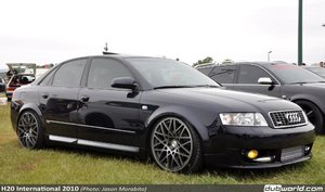

  13. стасян
    стасян Живу я здесь
    21 ноя 2008
    2.823
    ауди а4 в6 8е 1,8Т на ручке
    ну так есть нет? че разговаривать? покажите
  14. стасян
    стасян Живу я здесь
    21 ноя 2008
    2.823
    вот есть не так убого
      82,1 КБ
      461

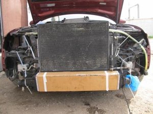

  20. Mezen
    Mezen Участник форума
    31 мар 2011
    484
    Беларусь
    A4 B6 1.8TQ 6МКПП

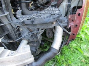

    Всем доброго времени суток. Хочу поставить кулер перед водяным радиатором а радиатор кондиционера поставить другой (более широкий, но меньший по высоте). Кондиционерщики вроде сказали, что сделают.
    При этом ни бампер ни усилитель (америкосовский) резаться не будет. У кого какие мысли?
    Трубы от кулера до патрубка дроссельной заслонки от BMW E39 530D (подходит как родной), от кулера до турбины патрубок от А4 В8 2.0Т, байпас и датчик давления будут расположены на алюминиевой трубе.
      35,5 КБ
      341
