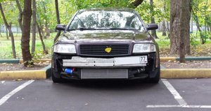

    нищебродский вариант
    всего - около 5500-6000руб за все - трубы, кулер, шланги, хомуты, сварка, подиум для датчика
