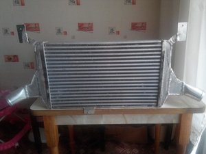

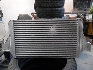

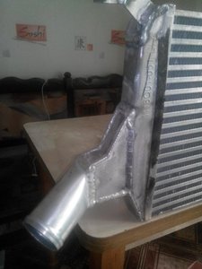

    то что получилось на слайдах.
    еще правда не установил - в связи с пайпом 57мм возникли некоторіе "сложности" с переходами угловыми. сразу не сориентировался заказать нужные.

    Slash_19, кулер на кухонном столе прикольно смотрится...
    Почему пайп 50....51 мм. не захотел, проще бы было с компоновкой.

    та да. состряпал его на плите рядом))))
    ну подумал и решил, что мало 51. а 57 как на 2.0Т самое то.

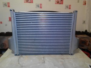

    11.776
    8E-1,8TQ AVJ/0A3
    Полазил с рулеткой. Мне кажется длинноват он. Китайский лучше войдет. Я не тороплюсь от бекса снимать. На средних оборотах существенных отличий не будет, а внешний вид сильно испортится.
