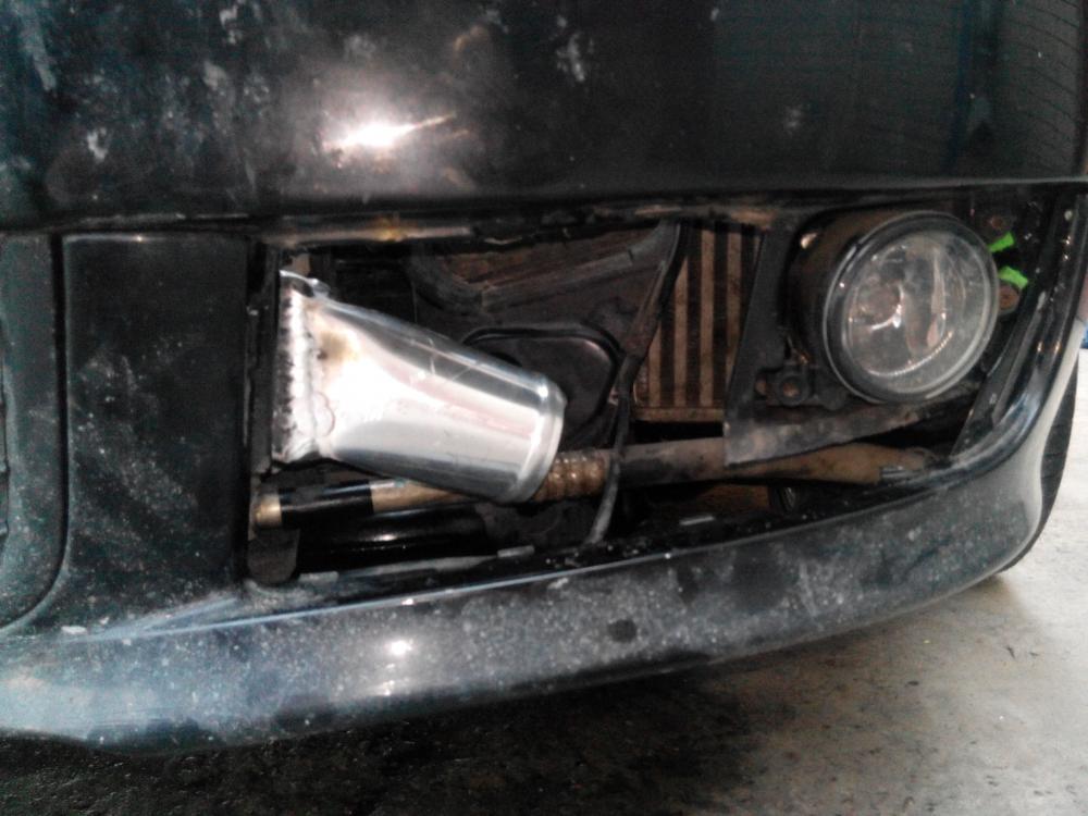

    Slash_19 Живу я здесь

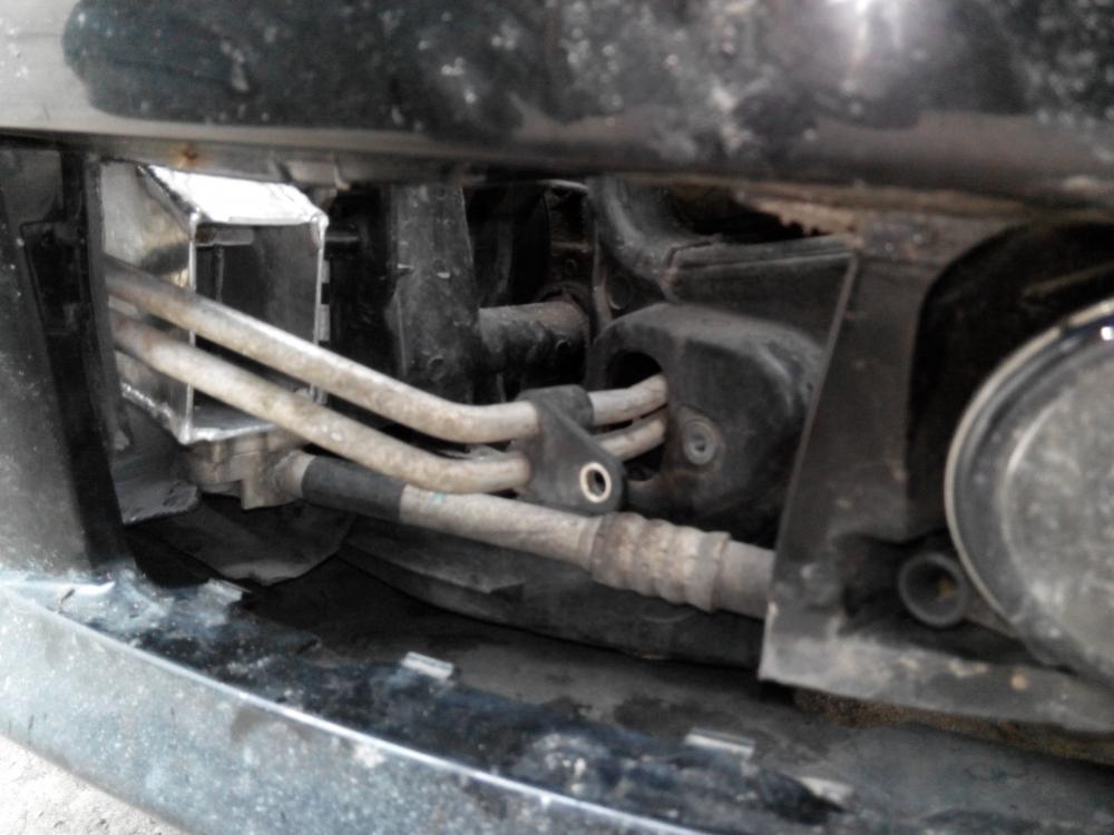

    А4/B6 1.8T MQ 04г.
    1. выход этого самого радиатора на морду как раз в месте выходного пайпа с кулера.
    2. между кулером и решеткой места совсем нету.

    Возьми медную трубку, скрути как хочешь и закрепи на месте левого кулера.

    Выкинь его нах.
    На 80-ках В4 с 4 и 5 цил моторами (кроме 2,0 16V) его вообще не было, обратка с рейки прямо в бачек, и никаких проблем, а с V6 и 2.0 16V ставили вот такое недоразумение: http://i.ebayimg.com/00/s/Njc0WDEwMjQ=/$(KGrHqMOKowFG6PF5n5EBRzf3F5Emg~~48_72.JPG
    я у себя на битурбе третий год катаюсь без этого радиатора.
    не, ну если очень хочется - можно согнуть змейку из люминевой трубки, или из медной, что кондиционерщики юзают при установке - в эпицентре их валом...
    или от той же 80-ки приспособить

    купить китайский масляный радиатор и поставить вместо левого яйца интеркулера

    загнул и поставил выше.

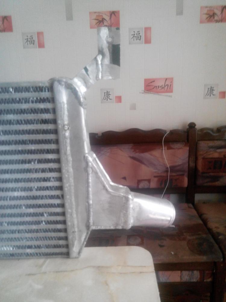

    установил
    кулек от Б8
    пайпинг брал кЯтайский, около 4тр за комплект (под Б6, не универсальный)
    авто пиндос, юбка от Sline (пришлось попилить бампер для ее установки)
    усилитель не пилил вообще (все встало в натяГ, но + не капли кулька не спряталось за усилителем
    туманки омывайки все на месте
    на кульке укоротил пластиковый вход и выход, в комплекте пайпинга весь силикон прямой.. т.е. без углов, но я бы взял два отвода под 45гр для входа/выхода кулька для более
    правильного угла, но у меня его не было, купить было негде.. но это можно потом установить... все равно юбку снимать на покраску.
