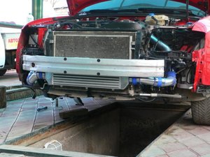

    Фотки крепления кулера если можно повесь. Из за чего фароомыватели удалил? Как держится силикон на трубе от Мерса? Развальцовывали края? Хомуты зачетные!

    Бампер и усилитель пилил?

    Подскажи, пожалуйста, где покупал пайпинг, сколько денег вышло?

    Объясни тада зачем противотуманки стоят ниже головной оптики??? Просто так???

    кулер в8 плохо встает на 8е В6 бампер сильно крошить придется

    да вроде нет, чуть усилитель подрезали снизу и бампер чуток в районе решётки правой. больше ничего не мешает
    силовые хомуты (как заявлено) без развальцовки должны держать 2 бара и более. и это не просто труба, а кардан от мерса. толщина стенки всего 0.5мм
    денег около 3000р http://www.atomic-shop.ru/catalog/pipes/silicon-pipes/?page=3

    ты промерял? площадь обдува согласен, а вот объем сомневаюсь что на столько. Мы замеряли фрональник 70х18см и стоковый, так вот в оба зашло ровно 2.5 литра воды, хотя визуально фронтальник гораздо больше.
    Я когда себе ставил фронт, задача была сохранить туманки и омывайки штатно и все удалось:nod:

    с ебэя, вот фотку нарыл
