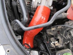

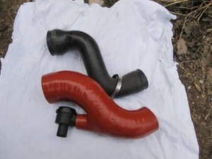

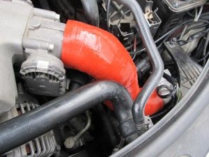

    Попробовал склеить патрубок из силикона для установки байпаса перед дросселем

    Что значит пробовал склеить? Получились?
