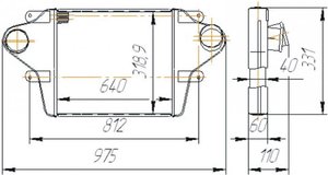

    а по сути на В6 оно не встанет. поскольку упрется в усилитель и плотно не встанет к радиатору кондера% в выступ на высоте 5 см от низа радиатора по стороне водителя.

    даже если бачки переваришь, то как ты его запихнешь - 80мм - это целая шпала - разве что бампер ниже усилителя к чертям ампутировать)))

    есть вот такой кулер.
    размеры 600*460*40мм. он от какого-то дизельного грузовика исузу 4L+
    как оно пойдет на 1.8Т?
    то что его немного покрамсать и поаргонить придется это и так ясно. допустим что бы вмести перед радиатором кондера на А4 В6 его придеться легким движением руки превратить в 600*340*40мм это "-", но его прайс нового в 100уй. - это "+".
    беспокоит: есть ли отрицательные стороны небольшой толщины???? - но вроде бы кулер от Сы3 то же 40мм. пока 163, в планах 250.
    ПС. на данный момент стоит 2 боковых кулера по аналогии как на ТТ, в стоковом исполнении для мотора ВЕХ 190 сил. но из-за большего количества поворотов труб и того что 2 кулера последовательно спул сместился на 350-400 об вверх по отношению к сток схеме с одним кулером. некомфортно.
    терзают сомнения что мелкий...
    2 боковых кулера на 2.7ТТ, на 1.8Т 19 0сил ВЕХ, на 2.5 ТДИ 160+сил (код не помню). это что касается А4.
    имеем по двойным кулерам
    175*240*62 мм. сток 150 сил бенз/130 сил дизель
    196*215*64 мм. стоке 163 бенз
    196*215*64 мм. 2 шт. сток 190сил бенз.
    193*200*62 мм. 2 шт. сток 160 сил дизель.
    193*238*64 мм. 2 шт. сток RS4 quattro [ASJ; AZR] 380 л.с. Бензин
    203*250*64 мм. 2 шт. сток RS6 quattro [BCY,BRV] 4.2ТТ. Бензин
    но это все проектировали явно после прочтения "камасутры"
    если я отпилю 5 каналов, то останется 21. каждый с которых имеет сечение 0,8*4=3,2 см2. итого проходное сечение будет 67 см2.
    в стока моего (1 шт) проходное сечение (19,6/25*12)*6,4=60см2. его хватает на 163 силы. у меня их два, НО последовательно. значит один работает по полной. а второй так себе - "доохлаждает": разность входного и выходного небольшая. да и последовательно они стоят.
    Зато площадь одного этого ядро 52*34= 1768 см2.
    а у стока у двух суммарно 19,6*21,5= 421,5 и с двух 843 см2.
    площадь "тнкого" в 2 раза больше пары теперешних. но млин сечение к.м.к. мелковато.....

    Slash_19, лично я этим тонким кулерам как то не доверяю. Как там происходит распределение потока воздуха по высоте? Если есть направляющие ребра внутри бачка - то еще думаю допустимо, а если нет....
    Можешь поэкспериментировать, потом расскажешь, что получилось.
    Уже можно было от 8К аккуратненько вживить.

    выше в http://www.audi-club.ru/forum/showpost.php?p=8729667&postcount=347 я посчитал количество изгибов в схеме с 2-мя кулерами. вопрос: нахиба грузить турбу лишним?! может я и неправ, что это сильно критично, но если как писалось в книжке по тюингу каждый изгиб 90град это -1% падения объема продувки, то даже половина от того, что я насчитал, дает -5%.
    вчера получил такую штучку.
    но меня сильно смутило, что он какой-то очень легкий.
    наверное придется перепродать его тазоводам.
    еже как вариант поставить параллельно

    А ты не заметил что в табличке ниже размеры кулера малость отличаются?
    Мне кажется можно ставить, переварив вход-выход.
    Посчитай сколько ты уже суммарно потратил времени на изыскания кулера, когда готовых решений с фронтом вагон и маленькая тележка.

    малость отличаются. и что?! но они соизмеримы - толщина идентична - 80мм. или не про те кулеры?
    можно и так
    семь раз померь - один отрежь))
