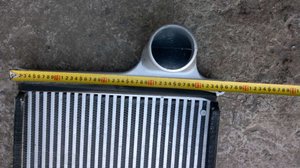

    нету там ДАДа в схеме. он наверное в коллекторе...
    но согласитесь - вариант интересный))))
    смущает только что в стоке он на 150 сил рассчитан.

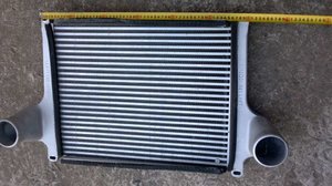

    и 130*580*50 от 1.4Т-жет и 440*172*55 от 2.0ddis.
    второй даже интереснее. поскольку площадь как и у первого, но он более квадратный и чуть толще. объем у него больше за счет толщины.
    но он в Б/У и подороже.
  12. Slash_19
    Slash_19 Живу я здесь
    12 окт 2010
    1.422
    Украина
    А4/B6 1.8T MQ 04г.

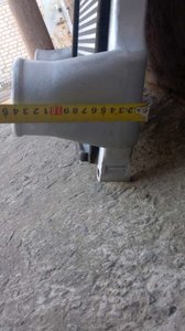

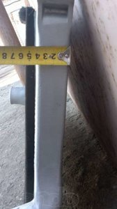

    интеркулер почти как от S3. даже немного тоньше. по качеству соты вроде бы как мелкие и их много.
    производство Япония. для какого то ИСУЗУ.
    переварить вход-выход вреде бы как не проблема. смущает встанет ли оно по толщине: а т ос закрытым капотом радиатор кондера и так почти в решетку верхнюю упертый.
    может кто-то уже пробовал - экспериментировал?

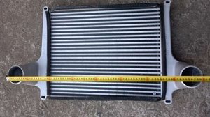

    на картинке выше все фотки с рулеткой. все ж видно)))
    ну каг бы. если даже от ГАЗ/ВАЗ/КамАЗ подходило болт-он, то стоит много раз подумать перед тем как ставить.
    на фотках видно же исполнение и качество.
    тулить где не попадя от В8 то же не вариант.
    для тег у кого сток то наверное и от фиата/альфы пойдет и будет куда лучше чем сток.
