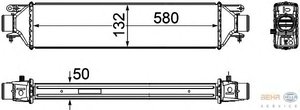

    нашел интересный вариантик.
    размер ядра 580*130*50. патрубки на 52мм.
    для сравнения от 1.8Т В8 ядро 665*144*65. патрубки 57мм.
    в идеале бы конечно 600*200*50 - тогда он будет как раз под размер обдуваемой нижней решетки и не выходил за пределы радиатора - то есть не нужно было бы ничего нигде подпиливать из диффузоров.
    Но и этот тоже хорош. смущает только что под 50-52мм вход/выход. не мало ли?!
    может 2 параллельно поставить под усилителем и над усилителем...
      24,8 КБ
      82

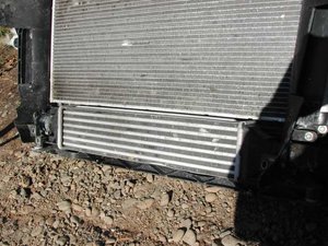

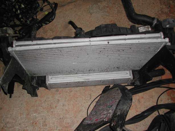

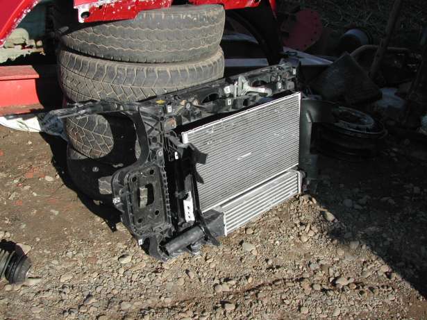

    #319 Slash_19, 12 фев 2014
    вот он в своем месте "постоянной приписки":
    это подобный но чуть поменьше на 6 сот, а с картинки выше на 8-мь

  20. koticka
    koticka Участник форума
    26 янв 2011
    256
    Golf 1.4TSI
    должен в В5 влезть без напильника, интересно
