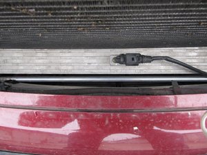

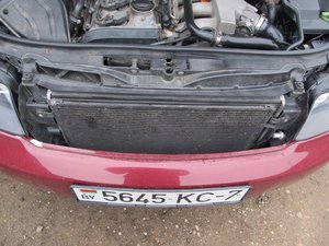

  16. Mezen
    Mezen Участник форума
    31 мар 2011
    484
    Беларусь
    A4 B6 1.8TQ 6МКПП
    Вот еще фото после установки воздуховодов на радиатор.
    По второй фотографии можно оценить расстояние на котором кулер находится от усилителя.
    Родные установить было не возможно, т.к. радиатор кондиционера поднят вверх.
