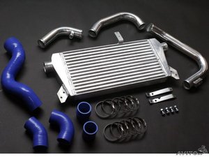

    в общем моя ненаглядная тоже теперь с фронтальником, спасибо Рома IceFox тебе за терпение и вклад в камасутру и всем кто помог!
    вот такой кит:
    Все железо кроме байпаса пока сток, чип стандартный.
    Дышать машине стало полегче по ощущениям от поездки в +30, но ожидал конечно прибавку мощности сил 50-60))
    Штатный интеркулер в порядке, но грязный конечно, надо мыть. Если кому может пригодиться для двухяйцевого варианта - могу продать, 2-3 тыщ не барыжно будет за него?

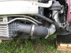

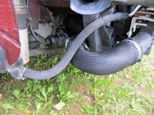

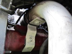

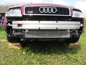

    Переделал пайп с левой стороны (по ходу движения), чтобы влезла ПТФ. Байпас поставил перед кулером в горячий патрубок. Также был изготовлен новый радиатор ГУРа. На патрубки одета защитная оплетка.
