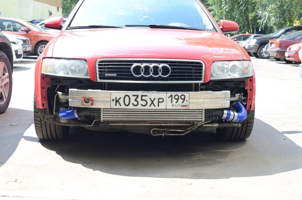

    что докупать пришлось распиши плиз

    Туманки как я понимаю не сохранились...

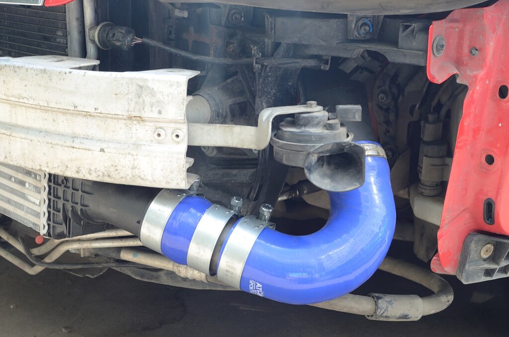

    Пластмасска с датчиком давления на чем-то держится или так просто висит?
    Верхний патрубок к дросселю родной остался?

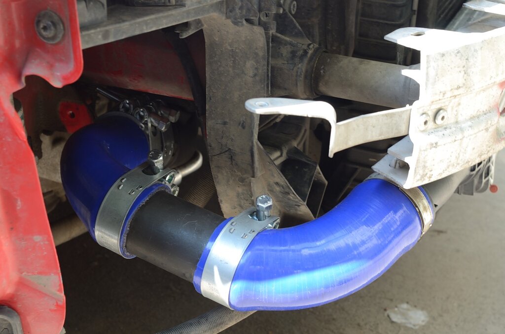

    трубу с местом под ДД, силикон 57мм 180гр, 135гр, прямой с грыжей, 45гр с переходом 57-63мм, хомуты силовые и трубу 60мм (мы использовали кардан от мерса)

    туманки и омывайки пошли лесом. труба с ДД подрезана до длины около 20см и просто висит

    Это плохо. Не наш метод :mad:

    нафиг ни то ни то мне не нужно. туманки заменят DRL, а от омывайки и так толку нет
    а вариант, где болт-он и всё остаётся сделан на трубах 51мм - для жигулей в самый раз
    за-то теперь куллер слева горячий (руку обжигает), а справа еле тёплый. штатный даже без бампера раскалённый был
