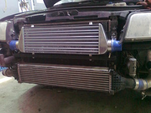

    У меня сейчас просто ЧИП под сток и прошивать под гибрид буду весной! Так вот кулер поставил большего обьема с 1,5 литра на 2,8 литра и могу сказать уверенно, что никакой турбо ямы не появилось, все отлично!:rock:

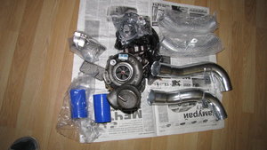

    Штаны резиновые рвуться у которых толщина стенки миллиметра 2, а тут мембранка в лучшем случае миллиметровая....

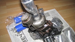

    Получил трубки. Толщина стенок 2мм, сделано неплохо, на всасывание К04 турбины садиться с небольшим зазором,если надеть уплотнительное кольцо на всасывание турбины будет сидеть отлично. Колечки, прокладки, шпильки - все в комплекте :)

    В итоге какие кулера поставил?

    Симпатично)
