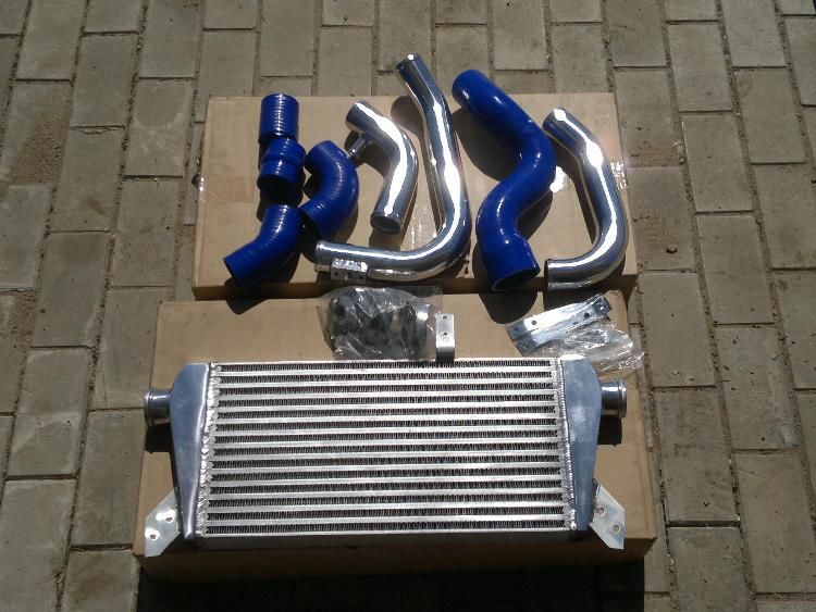

    не бюджетно совсем. маленький, толстый фронтальник встает замечательно перед радиатором, а на место штатного кулера встает маслорадиатор :rock:

    Я думаю и по ощущениям лаг стал меньше, т.к. я выкинул из системы воздуховод под радиаторами.
    Не знаю почему фоты не открываются. Оставил ссылки на них.....

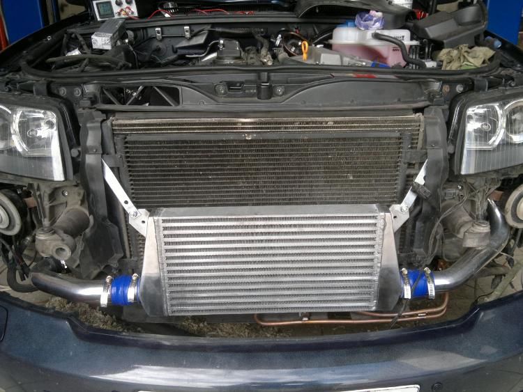

    Я его победил!!!!!!! Терь для фсех!!!!!:rock:

    Особенно када машина стоит на месте(в пробке) Эффэкт афигенный)))))
    А фронталка обдувается усехда!

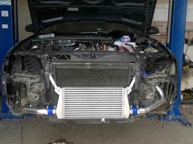

    В том то и смак....ПТФ , амывайки и усилитель бампера остались не тронутыми. СтоИт как родной!

    как так? усилитель бампера на фотках отсутствует же.... :shock:
    вот по поводу птф это конечно да... я не стал заморачиваться и пока их нету :Dно хочу :shuffle:

    Если хочется сохранить работоспособность всех элементов, при этом и усилитель штатный оставить, необходимо ставить кулер не очень большого размера, либо переделывать усилитель. В идеале всегда ставить не болт он, а изготавливать конкретно под машину. Так эффективнее всего получается. Тут конечно не маловажный ньюанс про бюджет и цели возникает.

    Всё-таки надо признаться что на BEX не самая удачная компоновка кулеров.
    2 кулера + здоровая соединительная труба между ними, увеличивающая объем, практически нет места для выхода воздуха сзади кулеров...
    Не зря же на B8 ставят фронтальнег. Оно и дешевле выходит.
    А пластинки не лучше к нижним болтам закрепить?
