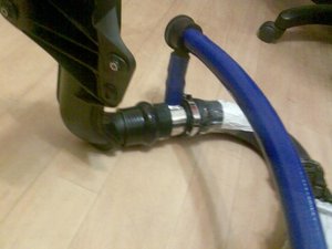

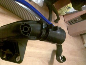

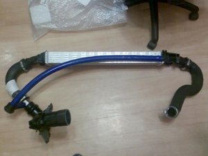

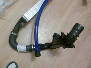

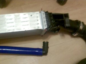

    Первая примерка. С ебая едут хомуты, как крепить куллер не придумал вааще. буду по месту. пока идея есть прикрепить его к бамперу, а не к радиатору.

    по бюджету, от В8 можно войти в 11-12 тысяч, меньше никак. гимор вижу только с тем как куллер крепить. и в а4 бампер пихать - мазохизм. плюс у топикстартера он вверх ногами относительно того что подразумевалось на В8. С этим китом похоже туманки остаются.
    можно без кита, купить куллер на ебае - самый тонкий который найдеш, и собирать из камазовских шлангов и/или силикона с алюминием. выйдет дешевле, гимор с датчиком давления. на пассат форуме посмотри, там народ колхозил в полный рост ;)

    Не так давно вернувшись из гаража констатирую факт, как раз в эсочный бампер он и не лезет ;) Как у топик стартера, влезает в бампер от А4, эсочный более круглый, наверное как то всеже можно если распилить усилитель в хлам, но мне эта идея не нравится. Либо упирается в радиатор кондея, либо не одеваются боковые решетки, и в любом случае не воткнуть болты которыми крепится бампер. Рога от А4 длинее. Короче бампер от В8 надо будет продать, а купить более короткий.

    Благодарю за информацию. Получается, проще купить у китайцев кит для A4 B5 и подогнать по месту.
    Сегодня смотрел на патрубки интеркулера (заводской фронтальный) от Allroad 4B C5 2.5TDI AKE, показалось, что для кулера от В8 они бы пригодились...

    256
    Golf 1.4TSI
    все патрубки топикстартера по теме. возможно левый проще(дешевле) из камаз/силикон. правый от турбы хороший ;) труба к ДЗ похоже тоже верное решение. но т.к. я не возрузил все это, то точно сказать не могу.
