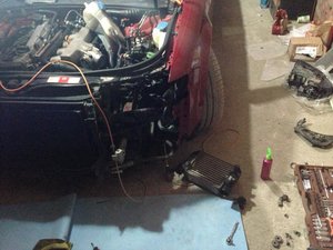

    Приветствую!
    В общем на стоковом у меня температура на впуске 55-65. Снял, промыл - опустилась до 45-55. Мрак...
    Задумался о фронтальнике. Хочу от B8.
    8ML 376 746 691 или http://www.audi-club.ru/forum/showthread.php?t=387261 или еще что?
    В чем разница?
    Так же хочу спросить у тех кто ставил: собирает ли кто рем-комплект(пайпинги, крепления и т.д.) из форумчан под это дело???
    В крайнем случае придется брать китайщину:
    http://www.ebay.com/itm/331143572336
    http://www.ebay.com/itm/200474726576
    И, кстати, связана ли появившайся детонация(звук пальцев на 1800-2500 об.) из за повысившейся температуры на впуске???
    Спасибо!
