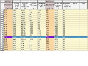

  5. MegaVolt33Rus
    MegaVolt33Rus Живу я здесь
    25 июл 2012
    2.026
    ТТ 1.8Т q
    Т.е. совсем по низам ничего не потеряю и скорость потока мне не нужна?
    ДМРВ не врёт,это факт, хочешь верь, хочешь нет :) Такую смесь в стоке делают и ABT тоже сделала... Я думаю евро4 тому виной. На ЕГТ посмотри сам, много понял? :)

  6. AlexV
    AlexV Bad e-mail
    1 янв 2003
    1.627
    нет
    Запрограммировать такую смесь в стоке, проверить и откатать мотор во всех режимах на стенде это одно, а оставить все это хозяйство без изменений на прокаченнном моторе совсем другое.
    Смотреть на ЕГТ в разгоне за 8 сек это ни о чем. Дай машине стресс-тест, подержи ее под полной нагрузкой хотя бы минуты полторы-две и посмотри, что будет с ЕГТ и смесью.
    Дим, у 225-го мотора горячая часть (коллектор и турба) менее затычна, чем в конфигурации с гибридом, отсюда и дополнительный приход в расходе воздуха образуется.

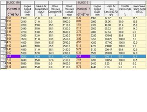

  7. MegaVolt33Rus
    25 июл 2012
    2.026
    ТТ 1.8Т q
    А если так?

  8. AlexV
    AlexV Bad e-mail
    1 янв 2003
    1.627
    нет
    Расшифруй вопрос конспиратор....
  9. димон-лотошино
    димон-лотошино Живу я здесь
    10 янв 2009
    3.268
    A4 8E 1.8T 01 AVJ
    Да этот момент упустил, извиняюсь. Тогда ширококанальная бошка ему ощутимо низы подрежет.

    Если мне не изменяет память то EGT у тя мат. модель а не фактическое.Фактическое куда выше, и при такой смеси как у тебя там примерно 1000-1100 гр.

  12. sergeynik S6
    sergeynik S6 Живу я здесь
    27 янв 2005
    3.415
    Tesla model X 2020
    егт реальный у него поэтому и смесь такая, он по егт ездит
    если он покажет разгон на 6 передаче там уже будет другая смесь. абт не первый раз лажают в этом месте, это еще на 2.7 было, где в 2 софтах на один мотор. отличалась тока смесь и весьма сильно
