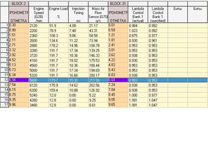

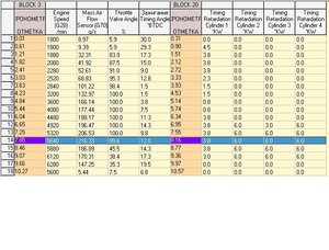

  19. MegaVolt33Rus
    MegaVolt33Rus Живу я здесь
    25 июл 2012
    2.026
    ТТ 1.8Т q
    #119 MegaVolt33Rus, 13 мар 2013
    ТТ-шных форсунок, тем более с РДТ на 4 бара хватает, примерно, до 270-280 сил, а то может и поболее чуток :) Всё зависит от железа и от программы управления двигателем.
    Вот мой лог, далеко не идеальный как и состояние моего железа, но воздуха уже больше, чем 209 г/с. IDC подсчитаете сами.
      78,7 КБ
      142
      72 КБ
      126
  20. AlexV
    AlexV Bad e-mail
    1 янв 2003
    1.627
    нет
    Дык конечно хватит , если смесь с AFR=14.0 под полной нагрузкой держать.. :)
