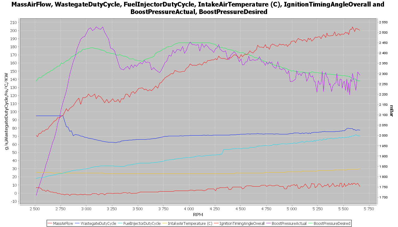

    Попробую постепенно закручивать актуатор и править ПИД мож получится середину выровнять, а верх поднять..
    со втулкой тоже была идея, но с такими температурами она там не жилец, сварка кмк тоже рано или поздно оторвется.
    я на АК редко захожу, т.к. гольф все же
    Ну а знания пришлось приобретать вынужденно, т.к. сначала кое кто известный накосячил с прошивкой, а потом объявил цену в 12 руб на настройку гибрида и 20+ за настройку на ТТ мафе патамушта это ниибацо сложно (я наивно полагал что он сможет выдуть больше 210 г/с), пришлось изучать вопрос самостоятельно и теперь все збс.
    И тож самое с гибридом, косяки которого (коих быть не должно в новом болт-он продукте) я исправляю сам и за свои деньги, патамушта сервис в который меня отправил Антон при первой проблеме с гибридом показал себя далеко не с лучшей стороны. Я могу написать всю эту историю, просто много букв, хз будет ли это кому то интересно. В общем хочешь сделать хорошо - сделай сам, и если с прошивкой это прокатило, то турбину сам выточить я не смогу)), поэтому приходится работать с тем что купил..

    в общем затянул актуатор довольно сильно, подправил ПИД, стало чуть лучше. 1.5 бара в пике. Выдувает 195 г/с
    Логов нету, ноут все никак не возьму..
    пробовал без N75 и с почти максимально затянутой калиткой - на верху тоже самое все, воздуха стока же. Вот как то так

    В общем вот заколхозил так, выдувает 210 грамм на 1.4 барах, больше мучать не буду

    я не использую вагком для логов, могу такую картиночку показать, тут еще ПИД не доделан и 1.2-1.3 на хвосте. попозже все отшлифую и выложу норм лог

    да ну зачем фигачить до 7 тыщ то..
    с пружинкой кста 0.6 бар актуатор изначально получился, но потом видимо от жары стало 0.5
    ща закажу актуатор кинугава с пружиной 0.8 на двух болтах, вкорячу его и надеюсь что все будет збс
    ща примерно так
