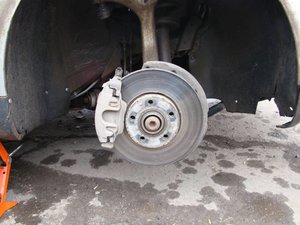

    Начал я с правого подшипника:
    - поднимаем машинку
    - снимаем колесо
    - снимаем суппорт, открутив с тыльной стороны суппорта два винта ключом / битой Т45 (сами болты могут быть закрыты пластиковыми колпачками-пыльниками, понятное дело, сначала их надо удалить)
    - суппорт откладываем назад между нижними рычагами подвески и отворачиваем ключом / головкой на 21 два болта держателя суппорта
    - снимаем крепление суппорта и тормозной диск
    - далее для удобства можно снять пыльник тормозного диска ключом Т35
    - берем маленький шестигранный ключик на 17
    - и откручиваем болт крепления ступицы (стоит оговориться, что делать это всё-таки лучше при ещё не снятом колесе - так безопаснее, ибо можете просто опрокинуть машину. В моём случае машина висит на досках, мне боятся было нечего). Для этого может понадобится кусок трубы, который мы заранее приготовили.
    - следующий шаг в моём случае - это снятие ступицы с поворотного кулака, не снимая самого поворотного кулака. Однако сделать это можно и после снятия кулака целиком. Мне лично удобнее оказалось снять именно на весу, так как кулак висел ровно и не юлозил. У вас же есть выбор, снимать ее до снятия кулака или после.

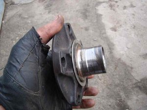

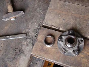

    - ступица снята (можно видеть, что передняя часть подшипника отсутствует, он у меня просто развалился на части)
    - на самой ступице осталась передняя часть подшипника (ступичный подшипник сделан из двух шарикообразных подшипников, соединенных одним корпусом, так вот передняя часть, у меня лично, всегда выходила вместе со ступицей). От нее надо избавиться, прибегнув к помощи тисков, зубила и молотка. Зажав ступицу в тисках, аккуратно забиваем зубило между самой ступицей и подшипником. Будте внимательны, сразу за ступицей есть металлическая прокладка-пыльник, только за ним начинается сам подшипник, см.фото. Если нет тисков, можно использовать мой способ зажатия ступицы, см.фото. И осторожнее с зубилом, не перестарайтесь, забивать зубило надо по кругу, не в одном месте - забили, отогнули, перевернули ступицу, опять забили, отогнули - только так! Обратите внимание на оставшийся после съема подшипника пыльник на ступице, он там нужен, так что лучше оставте его на месте и желательно целым!

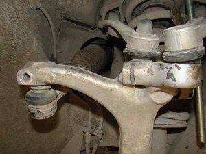

    - далее можно отвернуть подшипник ступицы от кулака на весу, но удобнее это делать при снятом кулаке, откровенно-то говоря. Здесь у меня возникло непредвиденное обстоятельство. Видимо предыдущий хозяин моего автомобиля хотел поменять этот подшипник, да так старался, что просто на смерть сорвал башку болта. У меня было два варианта, либо высверливать, либо резать. Собственно второй вариант и был выбран :) Подружил болгарку и Ауди :)
    - далее откручиваем крепления верхних рычагов подвески и наконечника рулевой тяги
    - снимаем датчик АБС - Будте осторожны, датчик из-за окисления и закисания легко повредить! При установке обратно, аккуратно и хорошенько отчистите и проверьте на наличие повреждений.
    - снимаем поворотный кулак с нижних рычагов, отцепив сначала от косовго рычага, потом от прямого основного рычага
    - и вот поворотный кулак у нас на руках

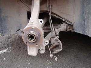

    - вот что осталось после съёма кулака
    - теперь нужно выбить подшипник из самого кулака. Для этого переворачиваем кулак (если вы ещё не открутили болты крепления подшипника, то самое время это сделать, в моем случае они уже были удалены), и кувалдой большим молотком и при посредничестве какого-нибудь бруска (см.фото) или металлической болванки, вышибаем подшипник из кулака.

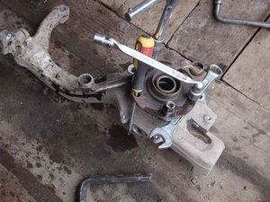

    - открутил вверхние рычаги, нижние, и снял кулак
    - снял ступицу с кулака
    - опять развалившийся подшипник
    - импровизированные тиски :)

    - избавился от остатков подшипника на ступице
    - открутил болты крепления подшипника
    - выбил сам подшипник

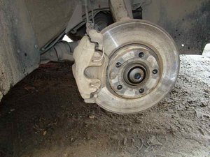

    - ну а дальше одел кулак, защиту тормозного диска, тормозной диск, крепление суппорта, суппорт с колодками, скобу, датчик АБС, насадил привод на ступицу и закрепил его новым болтом из комплекта с подшипником.
    Далее, конечно же, одел и закрепил колесо и поехал кататься, проверять результат.
    В общем, до этого в салоне было пипец как громко :)
