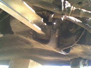

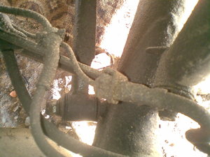

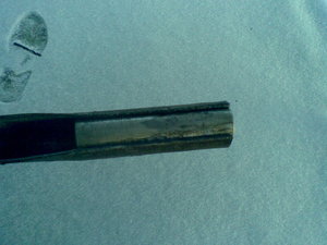

    1.Поднимаем машину повыше( для удобства) откручиваем два болта крепления реатктивной тяги к балке и кузову соответственно см. фото (если есть яма проблем с подъёмом меньше)

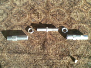

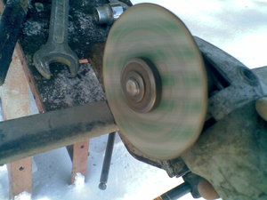

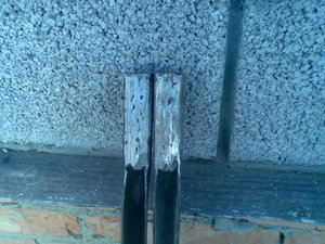

    2. Далее промеряем тягу у меня ёё длинна составила 120,5 мм по осям сайлентблоков. Из серидины вырезаем из неё кусок где то 6 см. Я лично сделал так скрутил весь регулировочный механизм оставив где то по половине резьбы на регулировку с каждой стороны.

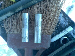

    3. Так как регулировочные втулки имеют место для зазвата ключем необходимо сточить эти шестигранники. Берём болгарку и стачиваем.

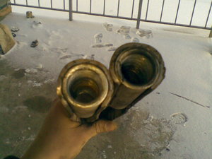

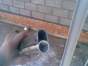

    4. Далее самое интересне диаметр регулировочной втулки немного больше чем профиль реактивной тяги это видно на фото. Вооружившись молотком и трубой подходящего диаметра, не в коем случае нельзя использовать сами втулки для расширения профиля иначе их можно заовалить и тогда болт не закрутится!!! Тук! Тук! И всё. Стоят как родные. Ещё один ньюанс будте внимательны ведь втулка имеет две разные резьбы по концам одну левую другую правую смотрите , что бы на двух половинках тяги по концам оказались две разные резьбы!
    5. Вооружившись сваркой привариваем втулки к половинкам тяги. Я для того что бы быть уверенным что втулка от нагрева не деформируется, предварительно вкрутил в неё регулировочный болт. Внимание открытую часть резьбы с противоположного конца нашего болта необходимо защитить от попадания искр сварки.
    6. Зачищаем сварочные швы болгаркой. Очищаем тягу от грязи пыли нагара и обгаревшей краски металлической щёткой и покрываем каким нибудь антикором я лично использовал битумную мастику. Ждём пока высохнит.

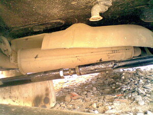

    7. Смазываем все резьбы я лично использовал шрус 4 хотя не принципиально и собираем. Выставив длину тяги на 7 мм короче чем она была вставляем обратно болты крепления тяги к кузову и балке.
    Отпускаем машину на колёса протягиваем болты.
    Я визуально заметил что колёса стоят симетрично с каждой стороны.
    Однако я считаю что всё же необходимо будет заехать на стенд и выполнить промеры и в случеа необходимости,как раз и поможет "регулировочный механизм тяги панара"
    Вот и ВСЁ!
