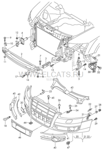

    У меня одна лампа,может у американцев 2:shock:Ещё вопрос:Как отделить радиаторы друг от друга чтобы почистить,может кто знает лёгкий способ.В сервисное положение рамку надо ставить?

    Я разбирал, 4 винта крепления первого радиатора открутил и радиатор спокойно отводится в сторону.

    А как же балка не мешает?И ещё накладки с боков.

    Балку/усилитель снять надо, накладки то же снимаются, иначе никак

    Вот Спасибо,теперь всё ясно.:beer:
