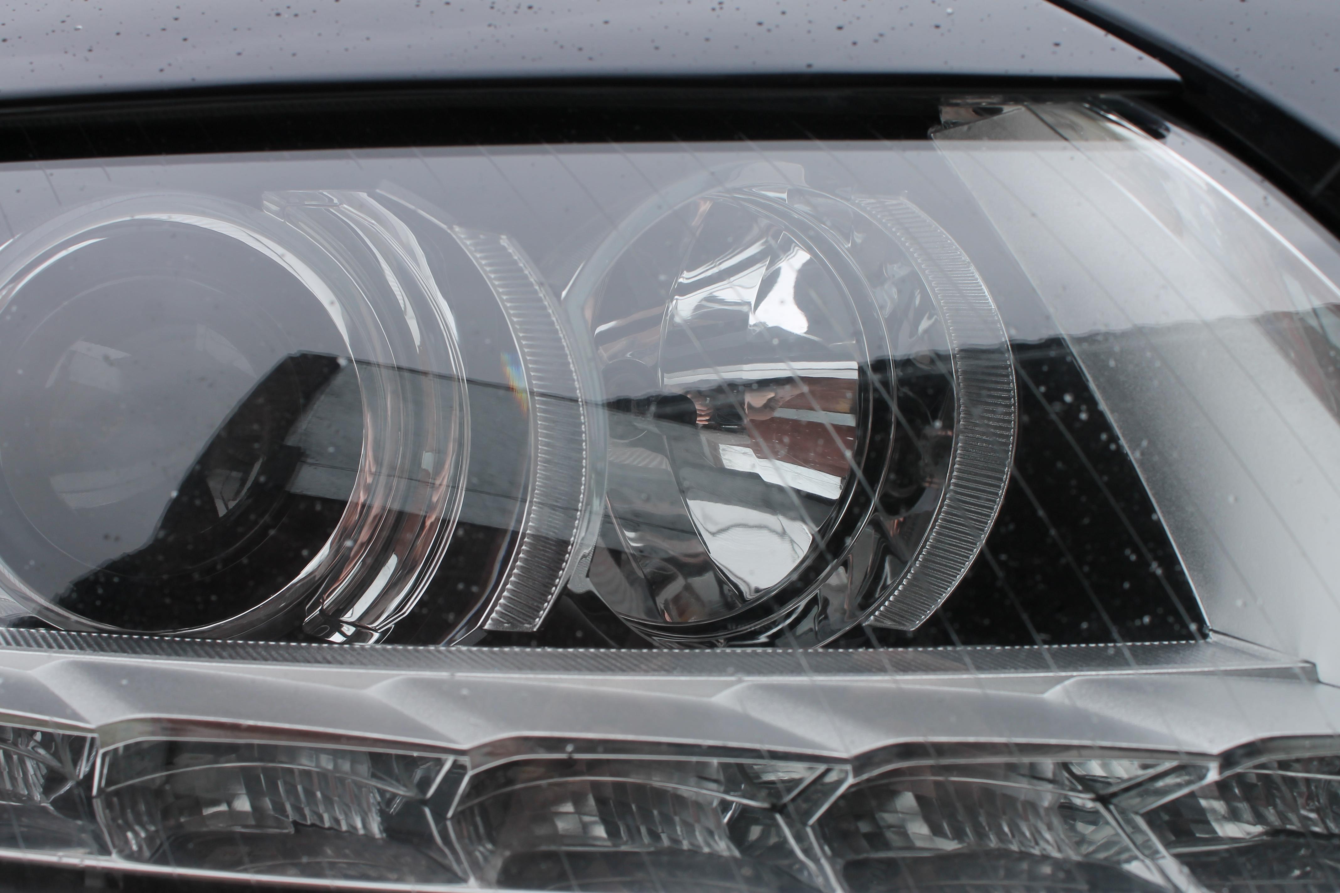

    Из наглядного под рукой мало что есть , разве что это (если поможет конечно)
  12. Naight
    Naight Завсегдатай
    22 июл 2013
    529

    Я не про то,сбоку от крыла.
  14. Naight
    Naight Завсегдатай
    22 июл 2013
    529
    A6 (4F, C6) 2004

    Вот Спасибо.То что надо.:beer::beer:

    Фотографировал фары одноклубника, для себя, потому что мне предстояло ставить свои фары по зазорам. Внешне всё выглядело хорошо.
    Но на сто процентов не могу быть уверен что это всё прям по госту.
    Всё что есть.
