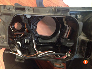

    А вот в таком виде как на фото и мыл,прямо с проводами?

    ага... там резиночку снизу фары сними... она как трубка изогнутая, чтоб вода стекала и всё...
