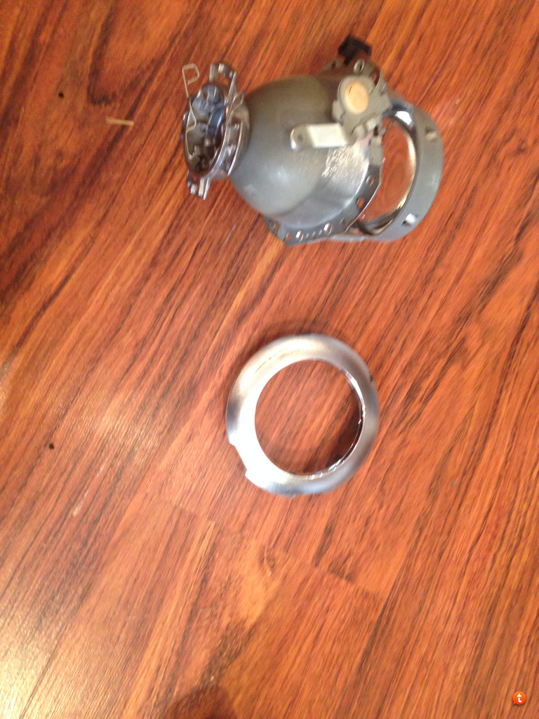

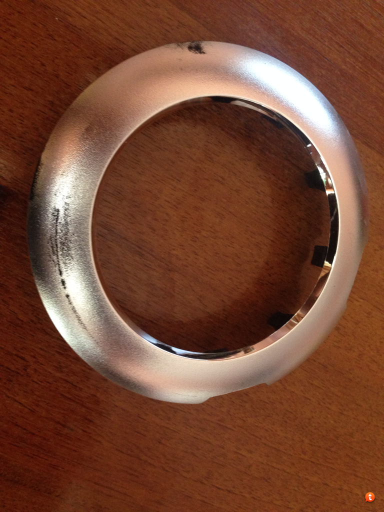

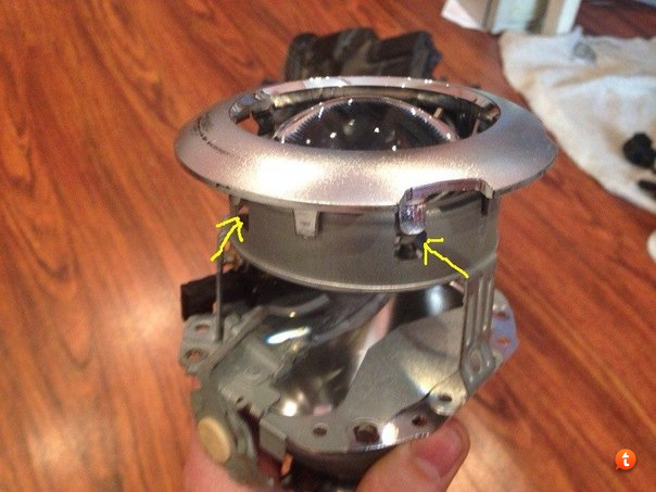

    Собрал я фару, ничего не сломал, там всё просто, разбирайте смело) чтобы снять линзу, нужно открутить чёрные моторчик (он держится на двух винтах и внизу шарик заходит в паз, его не тяните, а всторону и он отсоединится) и 4 винта которые держан отражатель. [​IMG]
    черную рамку можно не вытаскивать! Линза не вылезет пока не отсоедините хромированное кольцо! Примерно посмотрите как это кольцо там стоит, оно с какими то выемками, но я так и не понял зачем они! Отвёрткой отожмите 4 защёлки
    кольцо упадёт в фару, а линза спокойно вылезет! [​IMG]
    ( не трите кольцо ничем очень легко стереть хром) [​IMG]
    собирать в обратном порядке, засоваваете кольцо, придерживаете и засчелкиваете на линзу, у меня заняло минут 10! После этого прикручивайте 4 винта и черный моторчик!

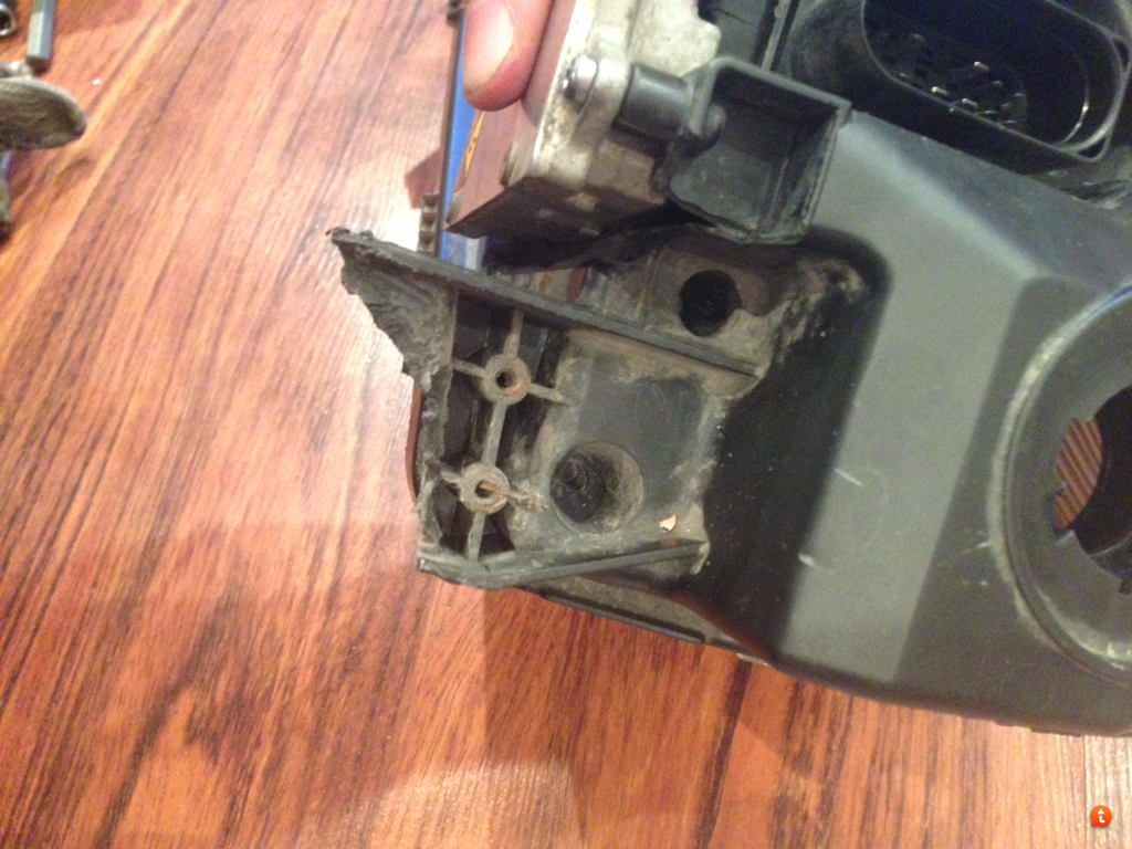

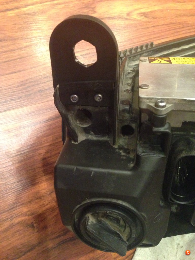

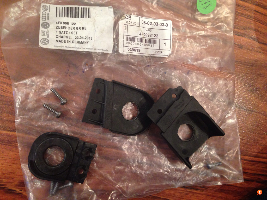

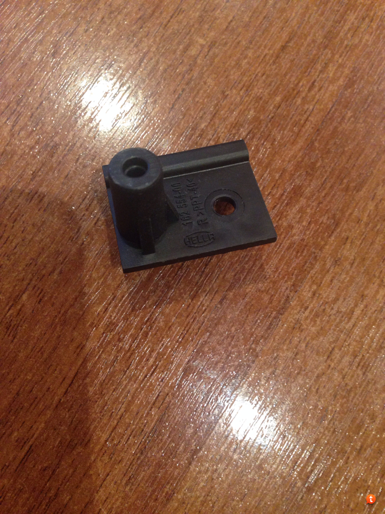

    И еще если у кого то отломаны уши на фаре, продаётся ремкомплекты, очень хорошо прикручиваются) [​IMG][​IMG][​IMG]

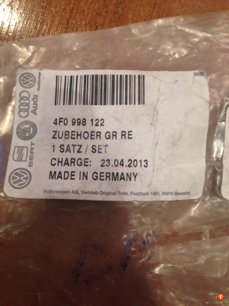

    А номерок ремкомплекта?

    [​IMG][​IMG] 121 левый. 122 правый

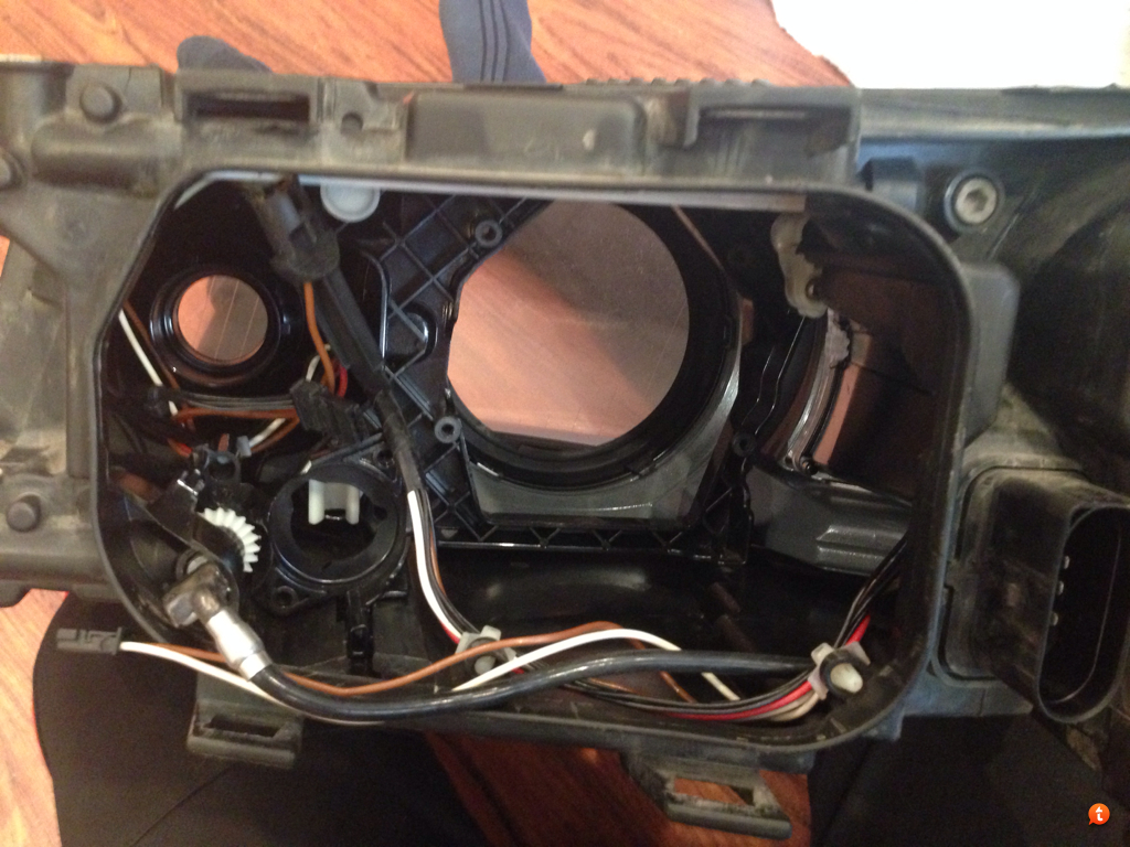

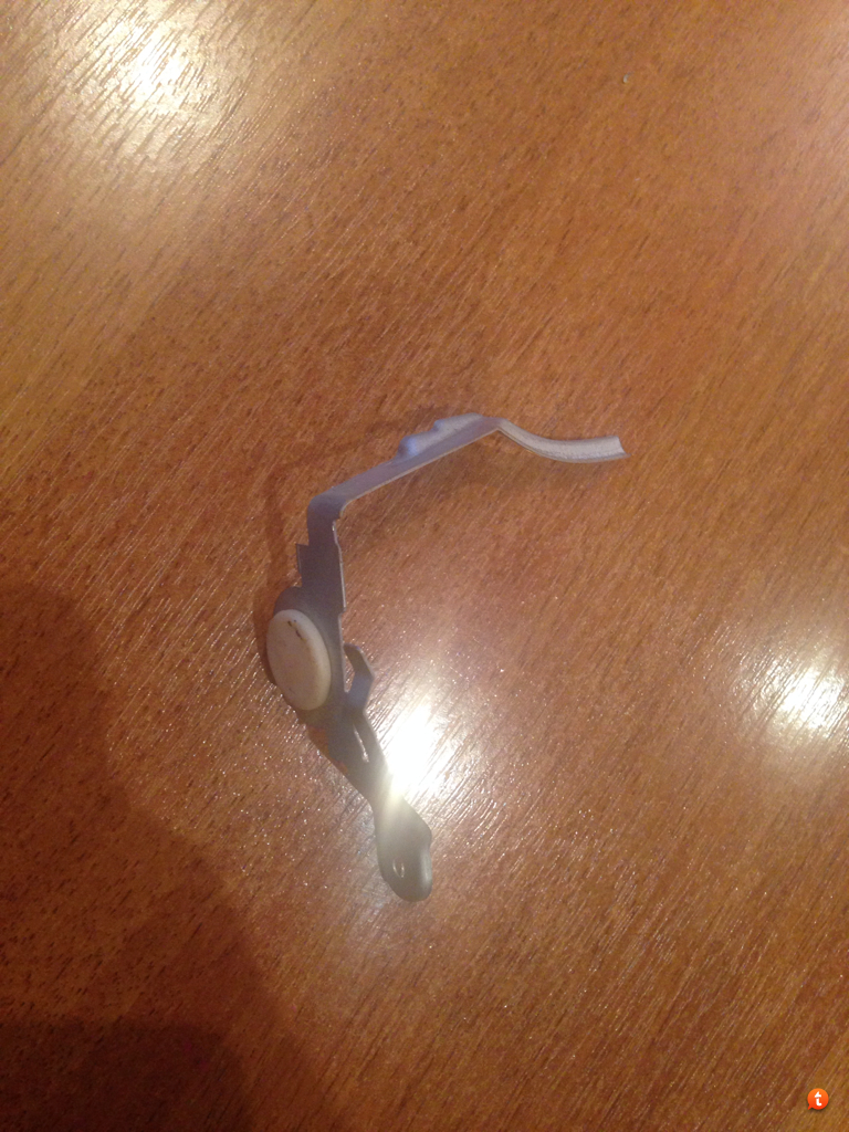

    В ремкомплекте 3 уха от фары и вот такая приблуда! Что это я так и не понял.. Может кто сталкивался? [​IMG][​IMG]

    А вот что там убираете,есть на фотках?
  13. pawtet
    pawtet Завсегдатай
    2 мар 2013
    564
    A6/4f c6
    [​IMG] как я понял убирают вот эту шторку? Мне кажется она там не нужна))

  15. pawtet
    pawtet Завсегдатай
    2 мар 2013
    564
    A6/4f c6
    =)) да.. нет конечно) смысл её там какой то есть, но вот какой?
  16. audiuser54
    audiuser54 Живу я здесь
    30 май 2012
    1.552
    а6с6-05 bbj3.0 4wd
    полагаю все таки чтоб не слепило от снега, если двигаться в пургу.
    попробуй дальний в пургу/туман включить - нифига же не видно станет, т.к. слепить будет. тут то же самое наверное, чтоб этот эффект минимизировать.
    счас пока аудя в ремонте, катаюсь на митсу паджеро спорт свежем. точно такая же хрень - низ зоны освещения затемнен судя по всему такой же шторкой.
  17. pawtet
    pawtet Завсегдатай
    2 мар 2013
    564
    A6/4f c6
    но её можно переключать, и переключается она вручную...) пурга началась, вышел, открыл капот, щёлк) и поехал дальше??))
  18. audiuser54
    30 май 2012
    1.552
    а6с6-05 bbj3.0 4wd
    да не, нифига, она ж в глубине фары.... лампочку то поменять не просто, а тут еще шторку переключать.
    че т я сильно не уверен.
    она ж между лампой и линзой.
    самый простой способ туда добраться - бейсбольная бита и/или что то подобное...
    но это как бэ не бюджетно...
  19. Naight
    Naight Завсегдатай
    22 июл 2013
    529
    A6 (4F, C6) 2004
    Я не эту шторку имел ввиду.
    Эта шторка на сколько я понимаю, для перехода Американский-Европейский свет, тоесть с галкой и без галки. Его можно тупо опустить вниз, т.к. у нас европейский светс галкой.
    Я имел ввиду другую шторку, сейчас покажу.
  20. audiuser54
    30 май 2012
    1.552
    а6с6-05 bbj3.0 4wd
    ну судя по тому как темно перед машиной, да, это оно... но я б снимать не стал... ну и не стал собсно.
