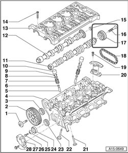

    перепускной масляный клапан - где он на схеме?
    и зачем он меняется (его назначения), почему нельзя поменять только фазорегулятор?
    И скажите на схеме фазорегулятор №17, а что под номером 15?

    Перепускной масляный клапан на этой схеме отсутствует.
    Под номером 15 идет заглушка. Меняется по мануалу на новую, стоит копейки.
