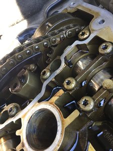

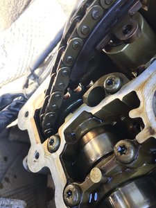

    Всем драсти! Ауди В7 2.0 ALT. Прошу совета. После восстановления фазорегулятора собрал голову. И уверен был что все точно правильно. 16 звеньев между метками распредов (16е звено со смещением) и метки на шкивах коленвала и распреда совпадают в ВМТ но вот почему то двигатель не развивает обороты и тяжело заводится. На ХХ вроде все норм работает, но все же есть ощущение что с напрягом. Неужели промахнулся?

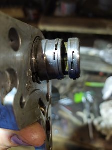

  6. СергейАнатольевич
    8 ноя 2015
    46
    A4/B7 2.0ALT 2005г

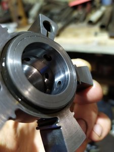

    Читаю я ваши сообщения и вижу:я сделал кольца из латуни,а я из калящейся нержавейки,а я из фторопласта.
    Я восстановил фазик(сделал втулку) и сделал кольца из чугуна и при все нормально работает.
    Первая фотография до ремонта.Остальные после ремонта,когда проехал 2 т.к.Разобрал для проверки.

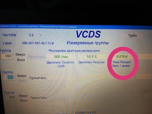

    Ребята всем привет) Ауди а4 двигатель 2.0 alt. Трещит по утрам фазорегулятор 2 сек, потом нормально. Подключаю Васю в 91-93 группах показания прыгают и ошибка по фазам выскакивает, получается фазик на замену. А можно ли как то этот фазик заблокировать в каком нибудь положении, чтобы забыть про него, может кто то так делал. Ценник какой то на него не маленький.

    Фазорегулятор там не просто так стоит. С неисправным фазорегулятором машина едет хуже. Ценник на него действительно конский, но его можно восстановить.

    Проехал уже 40т.к фазорегулятор работает как положено. Вывод: можно его восстанавливать деталями из чугуна.

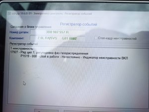

    Здравствуйте. Кратко,восстановили фазик,клапан не меняли кольца целые, собрали все. Выскакивает ошибка. В 91 группе в 3 окне (4), в 4 окне гуляет от -1до 15.двигатель работает ровно. Помогите найти виновника. Статью прочитал всю
