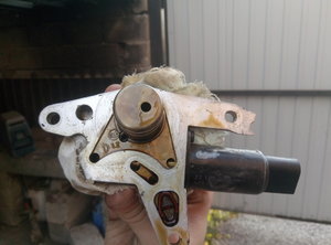

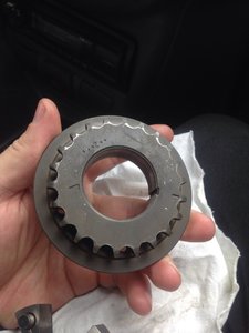

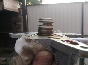

    Добрый день , помогу воосстановить фазорегулятор , выточить кольца на клапан, изготовить звезду распредвала , в Екатеринбурге в заводских условиях.

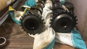

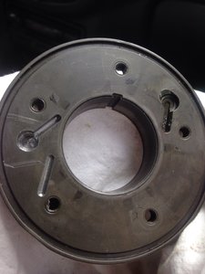

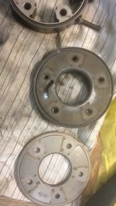

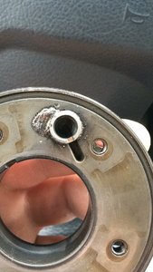

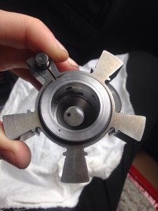

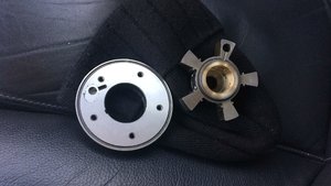

    Доброго! Восстановили фазик (втулка и новое отверстие), натяжитель цепи поменяли.
    Цепь и выпускной распредвал не трогали оставили, хотя шестерня на выпус рв в паре мест были сломаны зубья. Состояние старого фазика на фото. Кольца на клапане живые оставили.Суть в чем - ошибка P0010 не ушла (утром дизелила ,был треск 3-5 сек) .Сейчас треск ушел, плохой запуск остался, на холодную плавают обороты , плохо заводится. Где искать, что менять? Хотим распредвал и цепь поменять. Электромагнитный клапан стоит менять? Только на разборе нашел но это кот в мешке.
    Поменяли цепь и распредвал, машина едет отлично, ошибка горит.
    Решили проблему - причина в электромагнитном клапане была, (поменяли предохранитель)
    Всем добра!
