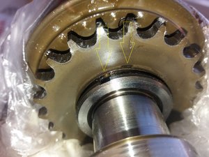

    добрый день. Чудесная тема - много чего почерпнул. Но есть вопросик по меткам на выпускном валу и его звездочке.
    На фото видно что метки не совпадают. Это норма или все таки звезду провернуло немного?
    Спасибо

    Провернуло. Должна стоять ровно. Шпонки нет шестерня посажена с натягом. Впрессовывай и запрессовывай правильно.

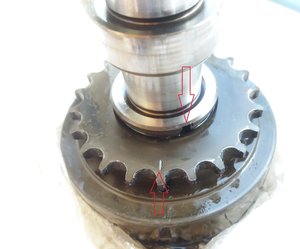

    Доброго времени суток!
    Во и у меня дошли руки до ремонта фазика и избавления от постороннего шума в моторе.
    Полез я по причини наличия ошибок по распредвалу и коленвалу (замена датчиков не дала нужного эффекта) а вторая причина была в сильной течи масла из под перепускного масл. клап. Вся коробка была в масле. Мне кажется, что вытекало больше чем сгорало в двигателе.

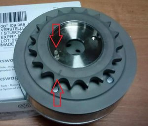

    Снял я все быстро, даже клапан вышел легко))) канавки там небольшие. Откручивая фазик от вала, обратил внимание на звездочку фазика, там есть несколько меток, зачем они я не знаю, но до этого изучал фото нового фазика. Увидел что-то не так как на новом.
    Фото нового и моего для сравнения. Получается что у меня провернуло звезду фазика, это возможно???
