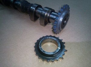

    image.png Всем привет! В 2013 году менял фазик и клапан, хватило на три года, опять начала тарахтеть, съездил на диагностику в сервис, сказали заменить выпускной распредвал, фазик, клапан, цепь и натяжитель. Посмотрите пожалуйста по фото, реально ли звездочке конец?! Сказали заводить даже нельзя, т.к. может цепь слететь! Заранее спасибо!

    Конечно ей конец. Странно, что цепь ещё не проскочила

    Ага, в сервисе тоже самое сказали, а я так ездил полгода точно...опасно!

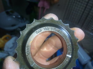

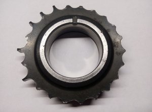

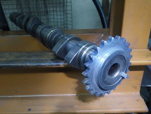

    Новую тему плодить не буду выкладываю в этой.
    Всем у кого есть проблемы с шестерёнкой на выпускном распредвалу посвящается.
    Изготовление новой шестерни.

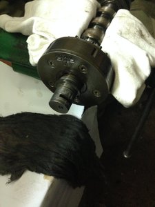

    Всем доброго дня! Выручайте, не вылазит никак клапан из фазика, что делать? Расшатывания и выгягивания результат не дают..

    Где то выше писали!!!Распили фазик

    Пилить фазик, это только для отчаянных) вытащил при небольшой помощи молотка..

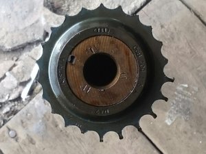

    Клубни подскажите, номер стали или какой металл использовать для воостановления фазика (для втулки) и какую запрессовку использовать - горячую или холодную? Заранее спасибо..

    Ремонт данной детали - растачивание/разфрезеровывание отверстия до диаметра на 3 мм больше исходного, изготовление втулки из Стали 40Х13 твердостью 38...42 HRC, запрессовка ее, и сверление масляных отверстий.
