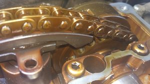

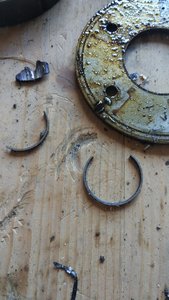

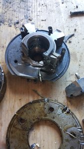

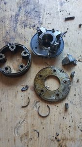

    В выходные менял фазик. Клапан располовинился, часть с кольцами намертво осталась внутри фазика. Чтобы вынуть ее - ушло примерно полдня и три круга для болгарки. Зато подарком был болт - вдвоем, на полу - ключ на 19 на вал, ногами встали на него и динамометрическим ключом (ручка примерно 40см) с первого раза открутили. От колец конечно мало что осталось - но мне думается это не из-за способа извлечения, а само по себе. Собрал пока без колец.

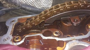

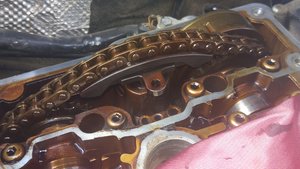

    Звезды, цепь, натяжитель кстати оказались в порядке - чего боялся больше всего (пробег около 400) - поэтому прежде чем снимать морду и тп снял крышку с валов и визуально их оценил.
    Метки и валы встали как родные, треска естественно нет. Удовольствия от проделанного не получил, скажу прямо...
