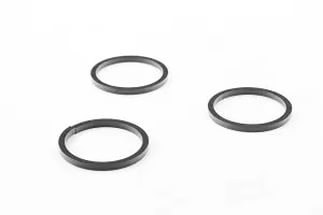

      17,4 КБ
      265

    Такие же кольца на фазорегулятор делаю я и уже давно. Кольца с обычным замком. На подобие поршневых.

    Делаешь давно. А мне продали за 100$ два кольца. Не пригодились. Помошники барыги. Кстати если как у меня моторист рукастый, то в 99% случаев кольца не ломаются. И болт фазика к распредвалу менять не надо. Просто откручивается. А фазик хочу восстановить. Придёться токаря у себя в городе искать.

    Два кольца за 100$ Это где такие цены???

    Оригинал вроде как - 25-30$ были....
