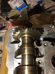

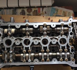

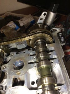

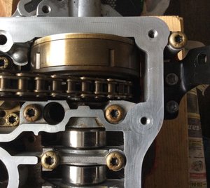

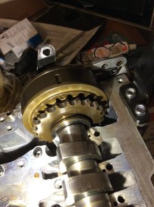

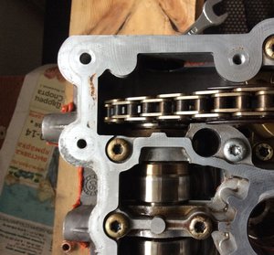

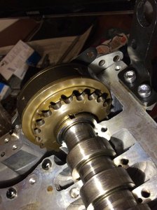

    Всем привет. Не получается выставить р.в. по меткам. Согласно инструкции кулачки валов первого цилиндра должны слегка смотреть друг на друга (фото 4). Далее считаем 16 валиков цепи от меток. И вот тут есть проблема, метки не сходятся (фото 6, 7, 8). Возможно я смотрю не те метки. Поэтому прошу помощи, укажите на правильные метки (первые три фото).
    А так же, подскажите как снять перепускной клапан с фазорегулятора?

    Накинь верхнюю рамку. Будет более понятно. Первым выставляется выпускной распредвал. После этого отсчитывается 16-ть заклёпок. 16-я на метку на самом распредвале или на метку на фазорегуляторе в зависимости от типа распредвала. Ещё тебе для сравнения кулачки второго впуского и третьего выпускного распредвалов должны быть параллельны рамке.

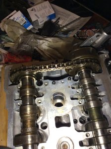

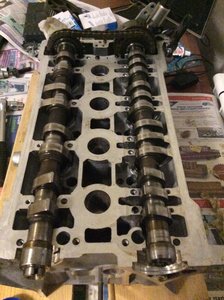

    приложил фото. Кажется, немного не сходится?

    Неправильно расположена заклёпка на выпускном. Должна быть левее, против часовой... Сделай фото сверху чтобы были выдны оба распредвала и можно было посчитать заклёпки.

    Выпускной поверни против часовой, а впускной по часовой на одну заклёпку по часовой. Должно быть 16-ть заклёпок вроде как так....
    Сделай ещё фото спереди головы чтобы были видны углы наклона кулачков.

    В том то и дело что как ни ложи цепь заклепка на выпускном не ложится левее. Мотор уже собрал, все работает. Хорошо работает на всём диапазоне оборотов. Но бывало, пока выгонял воздух из системы охлаждения два раза был какой то перебой на хх, двигатель начинало трясти секунд 5. Было такое только два раза, при увеличении оборотов все нормализуется. Фазик?
