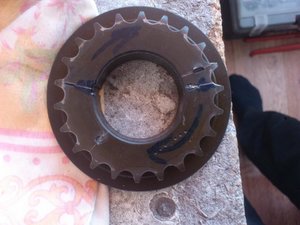

  4. VANOALT501
    VANOALT501 Новичок
    7 янв 2016
    26
    Вот так метки перенесли, правильно
      88,9 КБ
      411
  5. Stason_PRO
    Stason_PRO Участник форума
    3 ноя 2014
    123
    А4/B6 2.0 02г.
    ну если у тебя всё перенесено правильно на 144гр, то всё должно совпадать, при собранном, заблокированном фазике метка (стрелка) должна стоять прям напротив шпонки (штифта). Когда распред вал выпускной, без цепи, лежит в постели с заблокированным фазиком и метка (стрелка) смотрит вверх, кулачки на 1 цилиндре должны смотреть на выпуск, ну не полностью а где то под 45гр.
    Если же нет значит твой мотор собран был по другим меткам не по (стрелке) изначально. Я такое слышал. Перед тем как разбирать, ты проверял метки, звенья, выставлял ли в сервисное положение? Я дополнительно ещё белым маркером всё метил
  6. VANOALT501
    VANOALT501 Новичок
    7 янв 2016
    26
    Когда разбирал,стрелка вверх была, поршни в вмт ,16 звеньев отсчитал от стрелки до паза со смещением на выпускном вале. Я думаю может все таки шпонку тоже надо было против часовой переносить

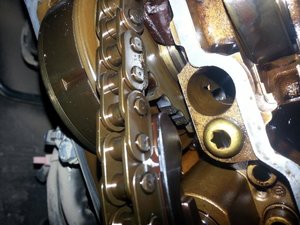

  10. анаболик
    анаболик Новичок
    11 фев 2016
    6
    А4/В6 2.0 ALT 01г.
    День добрый властелины! На слух режущий при заводке сердца машины моей, открыл я сегодня крышку клапанную дабы убедиться в причине визуально. Был удивлен разрушениями: 2 зуба со звездочки фазорегулятора! это при не снятом валу видно (удачное расположение), нижний башмак натяжителя вхлам! Если обратить внимание на фото часть его перед фазиком лежит. Печалька да и только. Хорошо хоть на выпускном звездочка цела.

    Ездить на такой опасно, дабы не влететь на капиталку, купи б/у фазик и восстанови, натяжитель под замену полюбому, будут вопросы пиши. Сам недавно делал все, на ошибках научился уже

    А есть ли вероятность что клапана пострадали после такого нарушения работы впускного распредвала? Как бы отследить
  18. VANOALT501
    VANOALT501 Новичок
    7 янв 2016
    26
    Копрессию проверь, если слабая залей масла в цилиндр если давление подымиться значит кольца,если нет значит клапана,
