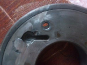

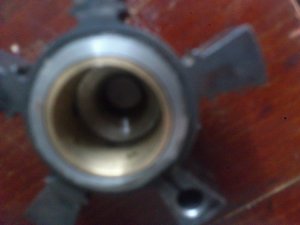

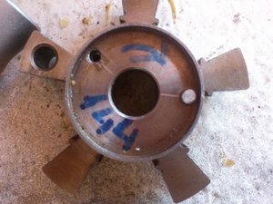

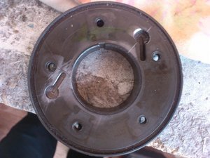

    Ребята нужен совет и взгляд профи по состоянию Б/У фазика, токарь завтулил уже, но при этом срезал шпонку, гнездо под штифт уже так было, на роторе на на двух лопастях , на уголке метал сточен под угол.

  9. Stason_PRO
    Stason_PRO Участник форума
    3 ноя 2014
    123
    А4/B6 2.0 02г.
    по моему это ппц какой то

    Можно такой ставить, конечно после того как шпонку восстановят

  12. Stason_PRO
    3 ноя 2014
    123
    А4/B6 2.0 02г.
    я бы не стал, это ставить, если нужно есть под восстановление

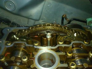

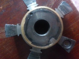

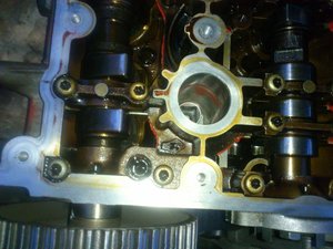

    Знатоки АЛТ ВЫРУЧАЙТЕ, посмотрите все ли я правильно сделал, а то у меня сомнения в душе!!!! 16 заклепок выставил, а вот распредвалы лежат не так ,как я думаю, кулачки первого цилиндра выпускного должны не догонять кулочки впусконого, но у меня впускной ушел почемуто слишком далеко. ВЫРУЧАЙТЕ

  17. Stason_PRO
    3 ноя 2014
    123
    А4/B6 2.0 02г.
    метку установочную нужно тоже перенести на 144гр ну или если мне не изменят память 6 зубьев, кулачки на 1 цилиндре должны смотреть друг а друга
  18. ADMIRAL_ALEX
    ADMIRAL_ALEX Участник форума
    28 фев 2012
    210
    Passat B6 2.0 TDI
    Так точно! Кулачки первого цилиндра должны смотреть друг на друга.
    Либо плоскости кулачков второго впускного и третьего выпускного распредвалов должны быть паралельны рамке.
  19. VANOALT501
    VANOALT501 Новичок
    7 янв 2016
    26
    #859 VANOALT501, 13 янв 2016
    Метки перенесли на 144 градуса по часовой стрелке, но я установливаю когда валы без рамы кулачки впускного смотрят в другую сторону. 6 зубьев от какой метки и в какую сторону считать
  20. VANOALT501
    VANOALT501 Новичок
    7 янв 2016
    26
    У меня на фазике отверстие против часовой 144 перенесли,а шпонку по часовой на 144 ,может в этом проблема? ? ?
