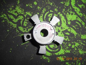

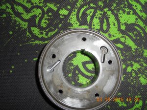

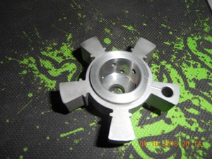

    Наконец таки и я восстановил, но ещё не ставил. Был куплен не много разбитый фазик, всё делалось как по статье. отверстие под стопорный штифт перенесено на 144 гр против часовой.
    шпонку срезали и новую установили тоже на 144 гр по часовой
    за втулили и отшлифовали внутреннюю поверхность под масляный соленоид.
    Прочтя последние сообщения возникли два вопроса:
    1) Насколько легко должен входить стопорный штифт в паз? У меня он входит довольно таки плотно, но при повороти без пружины под своим весом он проваливается
    2)На плоскости где установлен штифт (шпонка) имеется не большое углубление, не нужно ли его тоже переносить? На самом распредвале нет случайно штифта под этот паз?

    отверстие переносить не нужно.

    Диаметр под стопорный штифт 8,05-8,1 мм. Если под своим весом проваливается, значит нормально. Еще после сборки, если есть возможность, воздухом продуй в отверстия возле стопорного штифта, должен блокироваться и разблокироваться.
