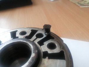

    Вскрыл свой фазик, болты открутил с помощью ударной отвертки обнаружил износ отверстия под стопорный штифт, кольца вытащить не смог, снялся перепускной клапан требуется высверлить новое отверстие. поставил все на место, езжу. ищу фрезеровщика или б/у фазорегулятор.

    Фазик
    Фазорегулятор можно восстановить, если родные кольца целые то лучше родные. Если кольца поломаны лучше купить новый масляный клапан.

    А4/B6 2.0 ALT
    Не однозначно. Я менял только фазик. Клапан и цепь нет.

    У меня сняли клапан кольца целые. Но я поставил новые кольца от Demon на старый клапан. Нормально всё.
