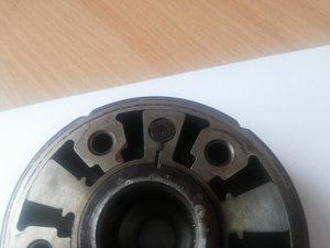

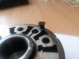

    Здравствуйте! Требуется Ваша помощь, не могу определить первоначальный вид детали.
    В пружинке, которая стопорит регулятор должно быть что-то?
    Может это мусор?

    На фото в пружинке должен торчать подшипник. У вас это либо подшипник в нагаре либо грязь, либо самодельный подшипник....

    Спасибо, что откликнулись! Если я правильно понял, с одной стороны штифт, с помощью которого стопорится механизм во время старта, после пружинка с подшипником? У меня в пружинке корж, который крошится, очень похоже на грязь спекшуюся. Если у кого есть поделитесь фото подшипника.
