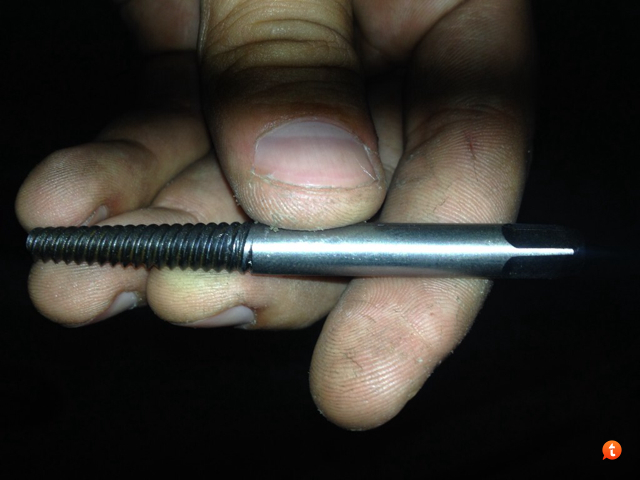

    А у меня сейчас один болт от рамки распредвалов не открутился - внутренние насечки слизало. И х.з., чего теперь делать. 33 открутились, один - нет. Хотя ничто не предвещало. Я б не зарекался насчет 6 часов, можно залипнуть на неделю только в путь. Кто что путное посоветует, как этот болт теперь выкрутить?
    Он, подлюка, первый справа от натяжителя цепи, особо инструментом, кроме как сверлом, не подлезешь.
    Пока вижу вариант отсверлить шляпку, снять рамку распредвалов, сами валы, а дальше х.з. чем за стержень болта зацепиться, чтоб крутануть его. Стержень гладкий, резьба внутри ГБЦ сидит плотно. Есть какие варианты, как извлечь?

  18. VeguSHOK
    VeguSHOK Живу я здесь
    20 янв 2013
    1.465
    A4 B7 2.0ALT 05г.
    http://scooter-news.ru/repair/more/18-kak-vykrutit-slomannyy-bolt-i-narezat-rezbu.html тут куча способов, я экстрактором выкрутил

    Благодарствую за ссылку :beer:, способ с метчиком с обратной резьбой чего-то понравился. Металл на болте не особо крепок, ну а советский метчик хрен сорвешь (там 4-гранник, если правильно помню, и сталюка крепкая.).

    Экстрактор чем не подходит? [emoji12][​IMG]
