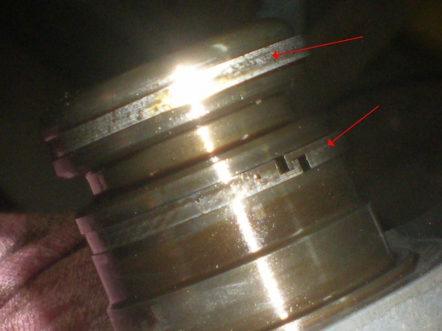

    http://audi-club.ru/photo/data/3864/medium/32100.JPG
    http://audi-club.ru/photo/data/3864/medium/3329.JPG
    ты картинки-то не смотрел в 1м посту?

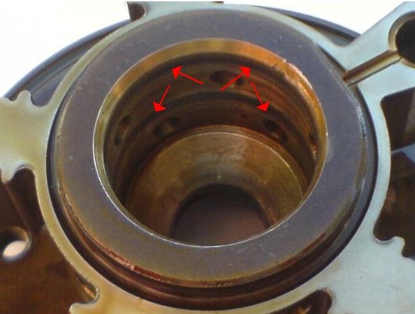

    на тех фото что я выделил - смотри внимательнее - одна вставляется в другую, угадай где их поверхности соприкасаются?

    То есть износ идет по радиальным поверхностям фазорегулятора и маслоперепускного клапана? В местах где стоят кольца?
    Как выглядят эти кольца? (и есть ли они там?)
    Если нет колец, то допустим расточка внутреннего диаметра, обточка наружного и установка бронзовой втулки с отверстиями для масла смогут решить проблему?

    вот выработка от колец

    кольца

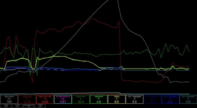

    у меня есть разброс по заданному положению распредвала и реальному. Причем на холодном масле разброс небольшой, величины практически без отклонений, после 70 градусов разброс увеличивается значительно. Возможно здесь играет роль вязкость масла.
    На сколько точно должны повторяться графики положения распредвала реального и заданного? Под нагрузкой кол****ия чуть поменьше.

    лог не открывается - но достаточно точно.
    под нагрузкой - почти 1 в 1
    мой лог пару лет назад

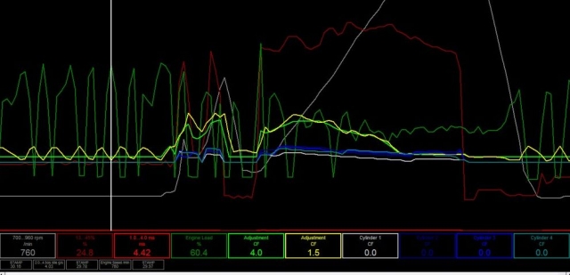

    а это с другого альта - тут все хуже

    У меня открывается в VAGSCOPE от VCDC ver 10.6
    там внизу 3 ряда по 4 столбца, верхний ряд регулировки по детонации по 1 - 4 цилиндрам, второй ряд угол распредвала по коленвалу заданный, втор. столбец реальный, третий ряд перв. столб. темп масла остальное - температуры ОЖ перед двиг., после, в радиаторе, и воздуха.
