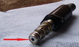

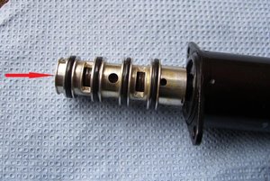

    Никто колечки не продаст на перепускной?

    надо ли оба менять фазорегулятор и Перепускной масленный клапан? это обязательно? у меня тоже стучит(((

    желательно поменять все. но если денег нет, то можно поменять (или восстановить фазорегулятор) а на перепускном поменять только кольца, т.к. они скорее всего станут негодными, после того, как ты вытащишь перепускной из фазика. + нужно менять натяжитель цепи и цепь.

    Всем привет. Когда менял цепь обнаружилось, что не хватает одного кольца на маслоперепускном клапане, подскажите плиз где его купить или изготовить.

    Кто скажет за что отвечет данная регулировка на перепускном масляном клапане???
    Если немного подтянуть то у меня в 093 гр в 3-м окне показатели почти не рознятся, но зато показания во 2-м окне увеличиваются в %(примерно до 40-50%, а то и более)
    Не пойму за что эта регулировка отвечает(ведь не зря же она там присутствует).
    Просто у меня показатели в 093 гр в 3-м и 4-м окнах на холостых (да и под нагружкой) никак не совпадают. Но, если немного прижать(так сказать) манжеты в клапане с помощью данной регулировки, то показатели в 3-м и 4-м окнах 093 гр почти сходятся и намного реже пляшут относительно друг друга

    Добрый вечер! Мне нужны кольца на перепускной клапан фазорегулятора двигателя ALT. Что для этого нужно? evgen-a4a4@mail.ru
