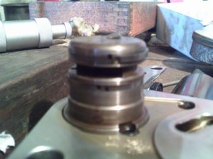

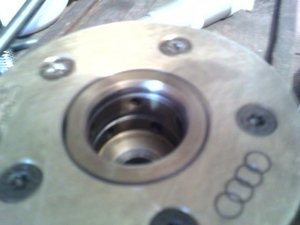

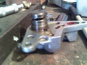

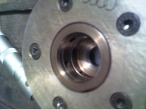

  15. ochotaru
    ochotaru Новичок
    11 авг 2013
    6
    AUDI Q3
    #495 ochotaru, 11 авг 2013
    короче разобрался с метками , дело совсем плохо , тарахтит постоянно , фазик не блокируется совсем ( как в первом сообщении в последних двух видео роликах , то есть тарахтеть не перестаёт , только звук становится чуть тише ) , разобрал по новой , снял клапан ( еле вытащил из фазика , полчаса шатал ) , кольца целые , замки на кольцах целые , вытащил распредвал , в фазике выработка окуеть :shock: , снял фазик ( открутил болт без проблем , благо весь возможный инструмент есть в наличии ) , завтра заказываю новый фазик и клапан ( 36 рублей в EXIST , фазик + клапан + болт + прокладка ) , обстоятельсва изменились

  16. demon.
    demon. Завсегдатай
    11 апр 2011
    540
    A4 B6 2.0 ALT
    К увеличению расхода масла это приводить не может, к увеличению расхода топлива, да. И еще в систему может попадать металлическая стружка - продукты износа фазика. Бывает такая степень его износа, что фазорегулятор перестает быть подлежащим восстановлению.
